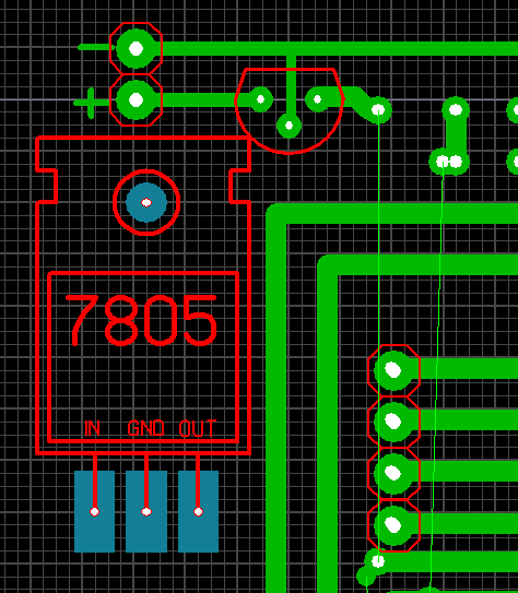

BoRtO писал(а):
и вот моя печатка
рабочая :tea:
А что здесь за транзистор? )
Комментарий к файлу: тр
тр.png [85.36 KiB]
 Заголовок сообщения: Re: STEP/DIR контроллер 3-х шаговых двигателей на микроконтр
СообщениеДобавлено: Вс сен 11, 2011 18:26:39
Зарегистрирован: Пн фев 02, 2009 15:00:33
Сообщений: 415
может это 7805 ))) ?
СообщениеДобавлено: Вс сен 11, 2011 18:34:24
Зарегистрирован: Пт мар 19, 2010 16:52:19
Сообщений: 224
Откуда: Челябинск
Ну я сначала так и подумал...)
А потом на цоколёвку посмотрел и засомневался...)
Комментарий к файлу: 7805
7805.png [22.16 KiB]
СообщениеДобавлено: Вс сен 11, 2011 22:08:32
Сообщений: 415
она есть и в таком корпусе тоже ... 0.5 вт вроде...
а для мк больше и не надо....
странно что автор печатки молчит....
СообщениеДобавлено: Пн сен 12, 2011 11:20:41
Сообщений: 224
Откуда: Челябинск
Возможно! )
Будем ждать автора! )
СообщениеДобавлено: Вт сен 13, 2011 19:25:45
Карма: 7
Рейтинг сообщений: 18
Зарегистрирован: Вт ноя 30, 2010 11:46:16
Сообщений: 3424
Откуда: Україна
kret_a_v писал(а):
это 78L05 :tea:
как вариант можно написать мне в ЛС :)
