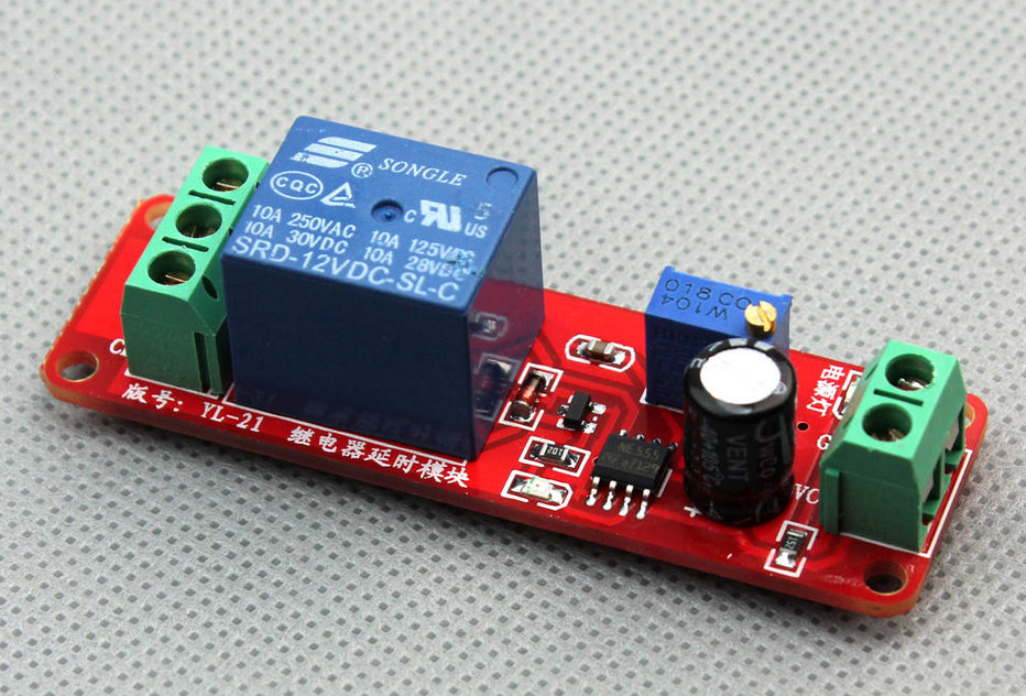

Немного запутался, тему вроде всю прочитал, понял что отдельные сообщения не редактируются, возможно ошибаюсь.
Суть в чем, нужен сварочник для приваривания ленты к аккумуляторам типа 18650. Раздраконил пару СВЧ печей на помойке. Какой лучше подойдет, для задачи?
Тут много постов со схемами, может уже под-итожить в первом посте для понимания с архивом, что потребуется для сборки или какой номер поста.
Вот фоты трансов, я так понял верхнюю обмотку нужно заменить на пару витков мощьного провода, вначале хотел на реле времени побыстрому на 555 кийскую. Релюху на сетевую обмотку транса, выставить 50-60 мс и вперед, но почитав о безумных токах закралось сомнение.

Да любой подойдет. Такие толщину 1+1мм нормально сварят, правда за полсекунды.
Импульс 50-60 подберется экспериментально)))

Экспериментально подберется, смутили токи, релюха на 10А выдержит? Или заменить на какую посерьезнее, типа автомобильную амперов на 30 или с головой уйти в изучение программирования пиков и вспоминать как травить платы. Лет 10 назад покупал программатор некий тритон, наверно еще работает.

Реле потом может и не разомкнуться, у нас "пусковые токи" большие. Это же каждый раз КЗ.
К тому же, время замыкания-размыкания и дребезг - еще порядка 20-30мс.
Автомобильное рассеивает 12в*30а=360вт, но постоянного тока... надо пробовать.

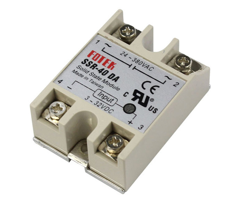

А твердотельные на 40А могут подойти? Типа как на фото.
Если я правильно понял 220х40 рассчитаны на 8.8 квт, правда зараза дорогие.

Тут транс бесплатный, на силу метр хорошего провода всегда можно найти, заказал релюху на 40а, по месту ценник совсем не понравился, думаю через месяц как приедет попробую собрать самый простой вариант.

Зачем там реле? чем не устраивает симистор?
