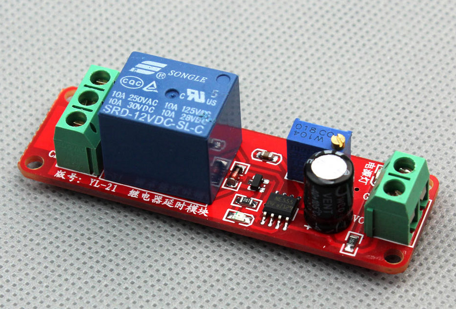

Немного запутался, тему вроде всю прочитал, понял что отдельные сообщения не редактируются, возможно ошибаюсь.
Суть в чем, нужен сварочник для приваривания ленты к аккумуляторам типа 18650. Раздраконил пару СВЧ печей на помойке. Какой лучше подойдет, для задачи?
Тут много постов со схемами, может уже под-итожить в первом посте для понимания с архивом, что потребуется для сборки или какой номер поста.
Вот фоты трансов, я так понял верхнюю обмотку нужно заменить на пару витков мощьного провода, вначале хотел на реле времени побыстрому на 555 кийскую. Релюху на сетевую обмотку транса, выставить 50-60 мс и вперед, но почитав о безумных токах закралось сомнение.

Да любой подойдет. Такие толщину 1+1мм нормально сварят, правда за полсекунды.
Импульс 50-60 подберется экспериментально)))

Экспериментально подберется, смутили токи, релюха на 10А выдержит? Или заменить на какую посерьезнее, типа автомобильную амперов на 30 или с головой уйти в изучение программирования пиков и вспоминать как травить платы. Лет 10 назад покупал программатор некий тритон, наверно еще работает.

Реле потом может и не разомкнуться, у нас "пусковые токи" большие. Это же каждый раз КЗ.
К тому же, время замыкания-размыкания и дребезг - еще порядка 20-30мс.
Автомобильное рассеивает 12в*30а=360вт, но постоянного тока... надо пробовать.
