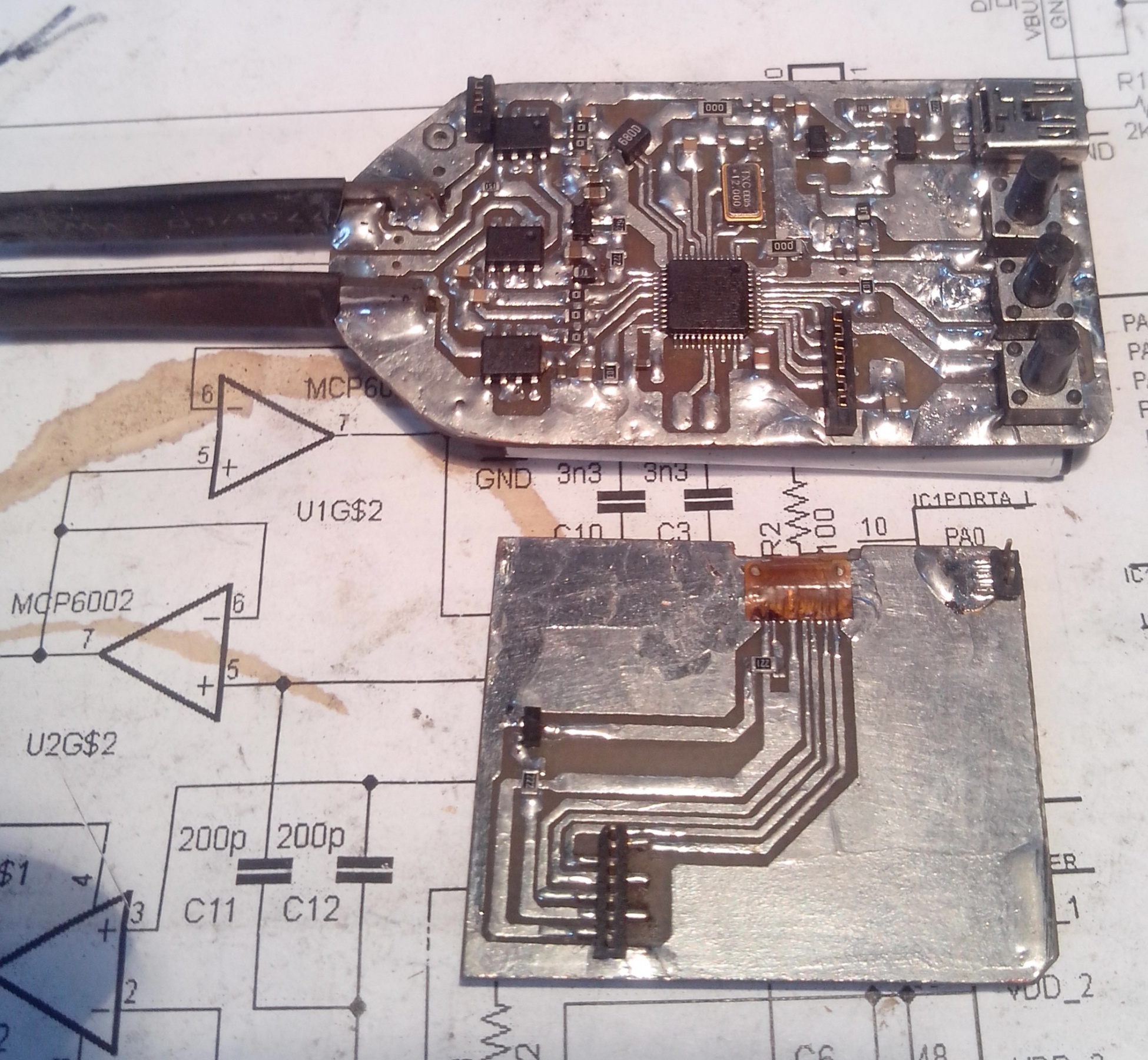

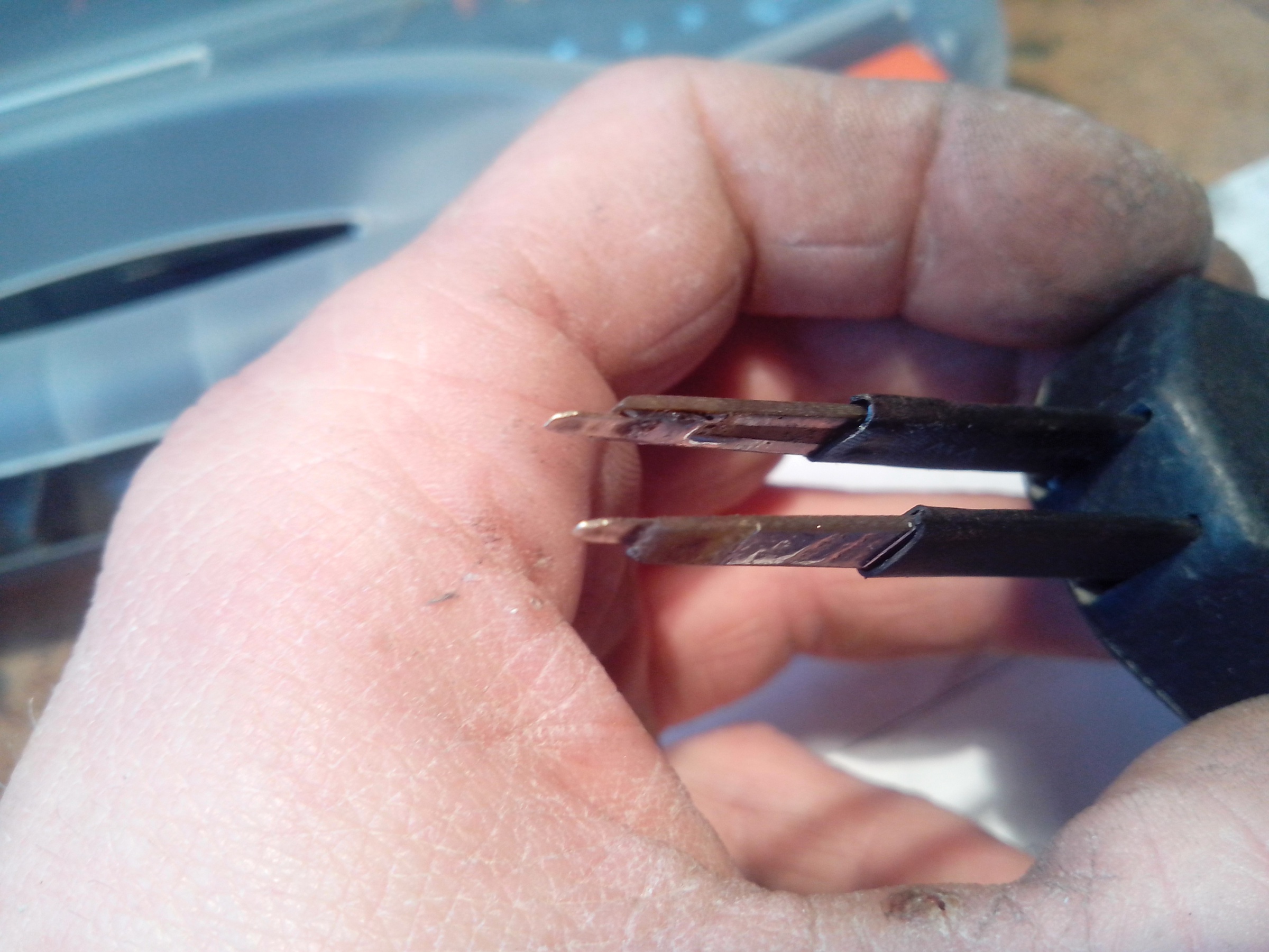

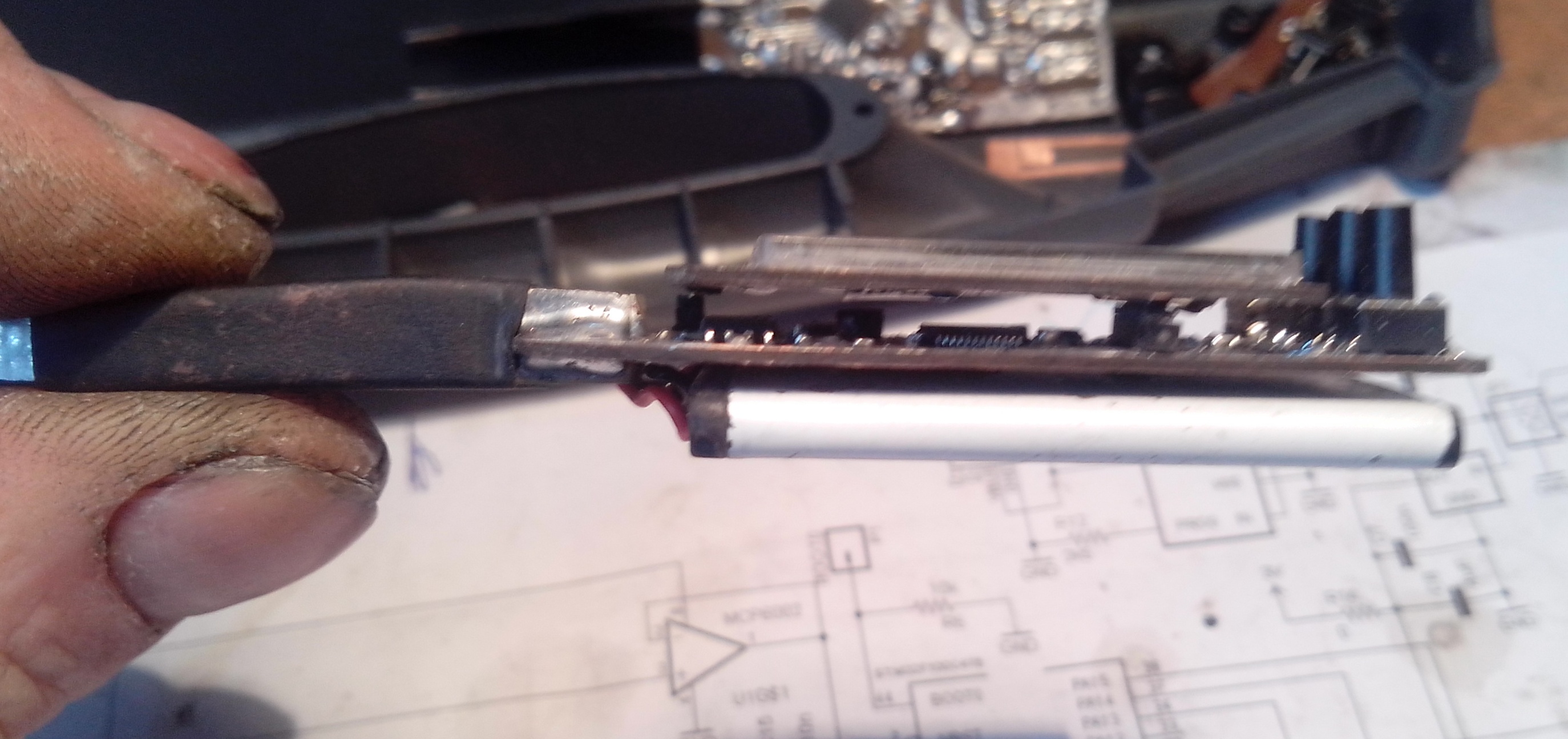

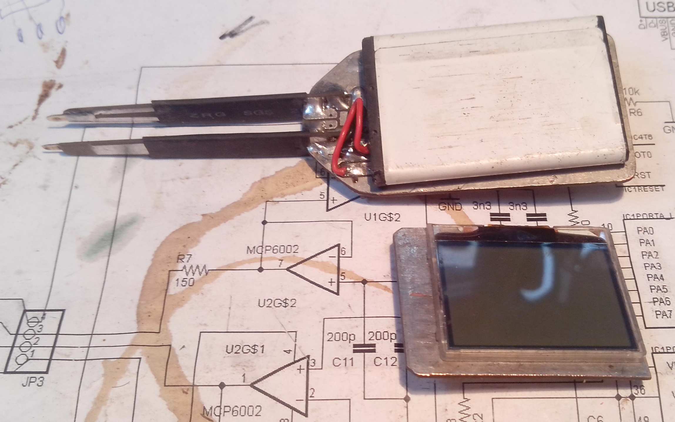

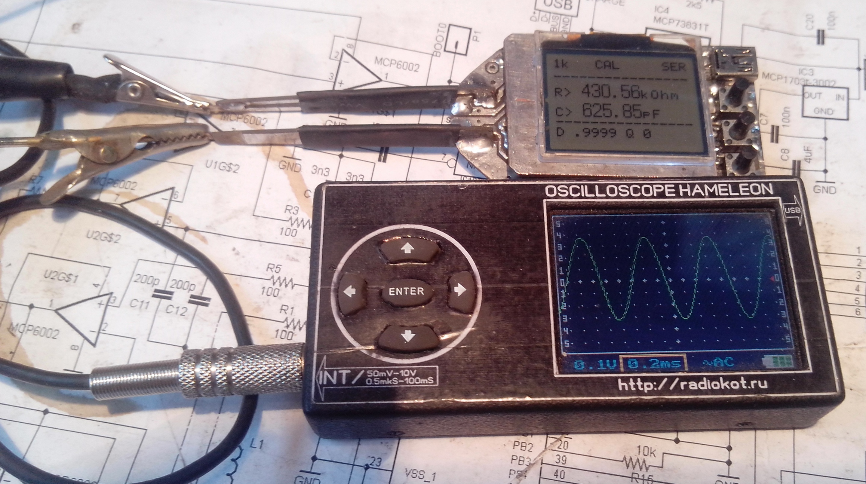

Привет коты !!!
Почти доделал и я измеритель,ниже смотрите фотки и платки в архиве,платки пришлось немного переработать чем те что я выкладывал страницей ранее т.к. не удобно было крепить дисплей и шлейф,нашел в "закромах" миниатюрный разъем с дохлого фотика и все получилось.....
Форма синуса на щупах
http://img.radiokot.ru/files/88487/9egn3f88a.JPG
Вид со снятым дисплеем
http://img.radiokot.ru/files/88487/9egn6cn2d.JPG
То-же с обратной стороны
http://img.radiokot.ru/files/88487/9egn0s6lb.JPG
Вид с боку расстояние между платами
http://img.radiokot.ru/files/88487/9egmyv3r1.JPG
В сборе ,SMD конденсатор 22мкФ
http://img.radiokot.ru/files/88487/9egn21tsp.JPG
Вид щупов
http://img.radiokot.ru/files/88487/9egn5dm23.JPG
Платы в LAY6
А теперь вопрос к автору:мне непонятно поведение прибора с замкнутыми щупами (хотя оно при любых режимах) почему цифры продолжают мельтешить ведь была произведена калибровка,по идее при замкнутых щупах должно показывать абсолютный ноль,а так аж в глазах рябит.....
По точности в свои 10% вкладывается,но это покрывается его миниатюрностью на все 100%
Автору РЕСПЕКТ!!!!
Калибровка удаляет влияние щупов и входной емкости прибора, так что в плане шумности измерений там ничего не меняется и не должно.
