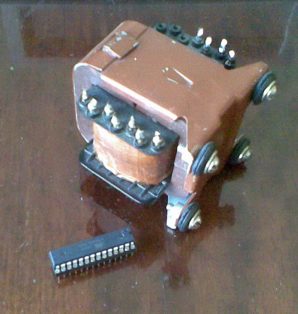

Всем, здравствуйте! Имеется в наличии трансформатор, старый, военный, залитый лаком, написано на нём следующее: первичная обмотка 1250 витков провода ПЭВ - 0,25, вторичная обмотка 92 витка провода ПЭВ - 0,86. Напряжение на вторичной обмотке переменное 19,6В. Хотел спросить: хватит ли мощности этого трансформатора для паяльника от станции Соломон? Фото трансформатора:

Spruts80 писал(а):
у него часом нет не какой надписи кроме описания обмоток? Прикиньте по железу на какую он мощность расчитан.
Надпись имеется, вот - 1 Ц 5. 760. 250 (Гугл ничего не дал :( )Военный, с радиозавода. Лежит дааавно уже. :))
Не подскажете как по железу прикинуть? Спасибо.

Lifeyar
Грубо можно определить по формуле: S=1.3VP
S- сечение железа под катушкой, P- мощность (V-корень кв.).

Откуда: Ярославль
Volly
Спасибо! Надыбал в гугле калькулятор радиолюбителя, там много всего можно рассчитать. Мой транс, к сожалению , способен развить мощность всего 30 Ватт. Буду искать другой.
