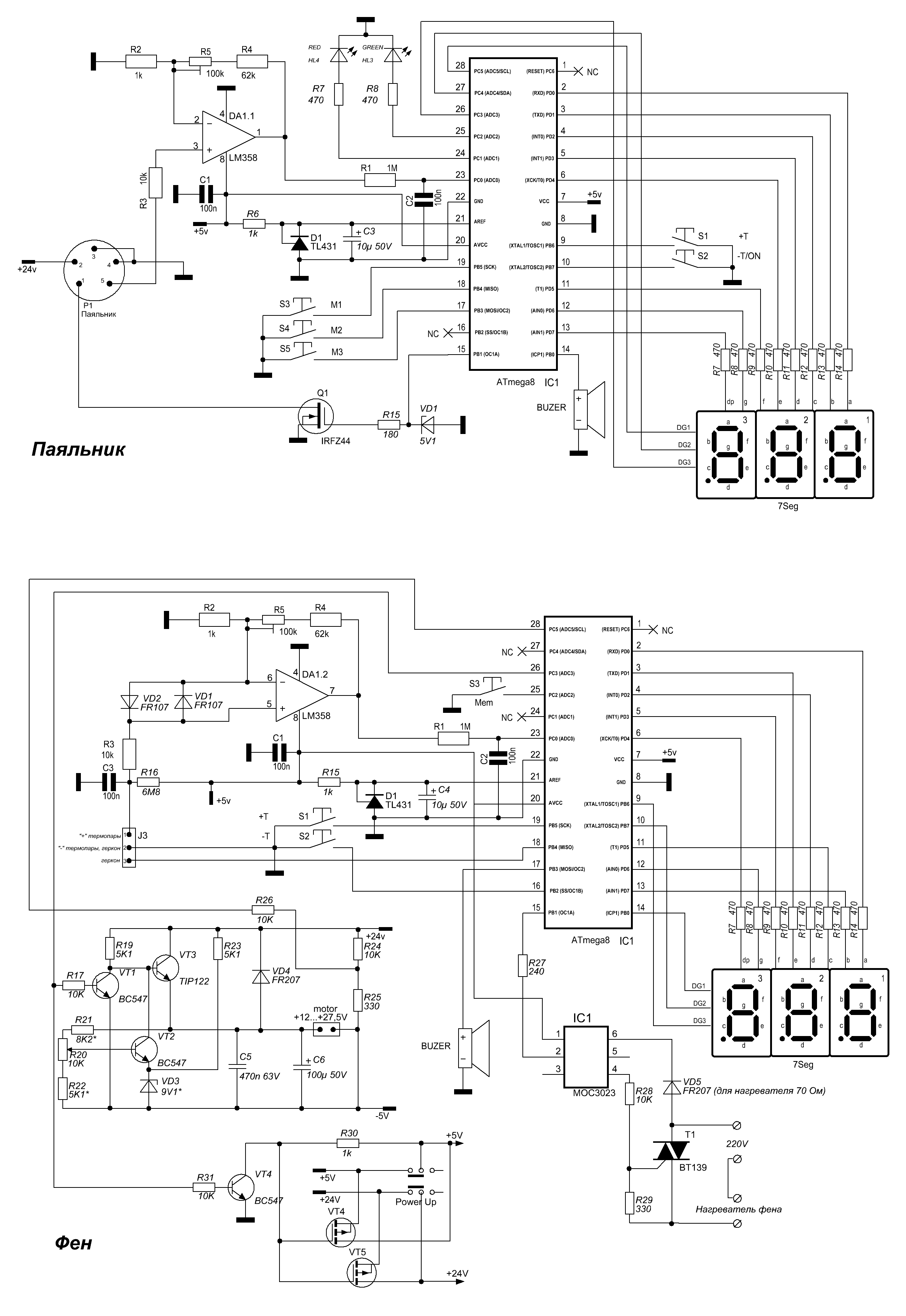

Volly
приобрел фен Lukey702
подскажите пожалуйста, нашел эту схему фена, пока бегал по ссылкам запутался окончательно :dont_know: , двигатель фена рассчитан на напряжение 24V, а на схеме 14- как переделать на 24 и где лежит прошивка для фена с ОА под эту схему или может где есть собрание в архиве с описанием, схемой и с прошивками, а вообще :oops: не плохо было бы сделать статью....

Зарегистрирован: Пт мар 06, 2009 18:22:23
Сообщение Volly »
Подать на вход ТЛ317- 27-30в, и расчитать R44,R45 по формуле: Вых. напр = 1.25(1+R45/R44).
Прошивки в подписи Spruts80. :write:

Сообщения: 183
Зарегистрирован: Пн ноя 23, 2009 22:38:52
Сообщение Gudya »
спасибо, наверное все таки 29V
Spruts80 подскажите пожалуйста, прошивка для фена с ОА вот эта Luk702_fan_SE-2.rar и под вот эту схему http://savepic.ru/1034970.htm ?????
И какую функцию выполняет ATmega измеряя напряжение делителя после LM317

Сообщение Fighter »
Gudya:
1n4007 подойдут
схема по ссылке для фена соответствует прошивке. (только не 14 вольт надо на лм317 - а вольт 28-30.)
кт315 пойдут - они все в ключевом режиме работают.
печатку я тоже не видел - но она есть :)
Сообщения: 183
Сообщение Gudya »
Fighter спасибо, немного сам разобрался....
