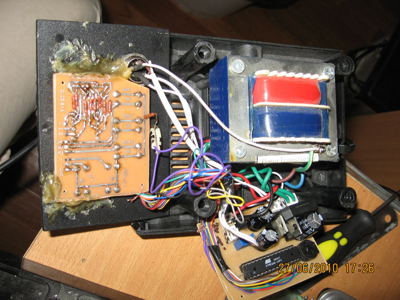

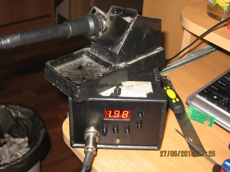

Всем привет.
Была у Меня ПС KADE 936+ багополучно сгорела(корпус остался, лед индикатор)
Собрал все вкучу, коечто добавил, Все работает :))
внутри.jpg [184.31 KiB]
внешей вид.jpg [135.61 KiB]
