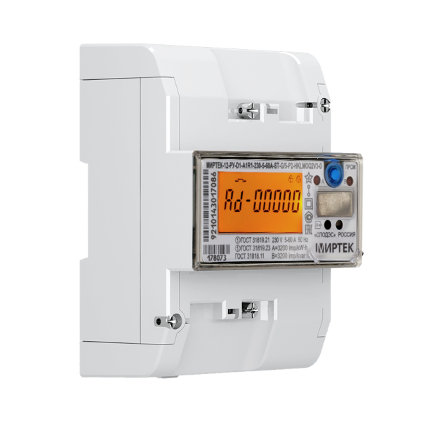

Приветствую камрады! Вот небольшой отчет от криворукого))))
Что имеем:
- Счетчик МИРТЕК-12-РУ
- Прошивка на ESP32: My_Mirtek_GW_upd11
В общем MQTT сходу настроить не получилось (раньше не имел с ним дел), настроил параметры счетчика через WEB-морду (на счетчике указан 6-значный номер, прописал последние 5 цифр).
Подключался через serial и монитор порт Arduino IDE.
К счетчику подключился без проблем, отправлял запросы от 1-7, посмотрел на ответы, все как бы было нормально.
Монитор порта не отключал и там ESP пыталась все время подключится к MQTT который у меня сходу не получилось настроить.
Через минут 15-30 обратил внимания что в доме нет электричества и не придал этому значения так как часто отключают, но вот не обратил внимания что счетчик то присылал ответы…..
Свет появился минут через 15. Еще минут через 30, свет опять отрубился и больше не включался.
Тогда до меня дошло что проблема в счетчике, посмотрел на его родной монитор и там отображался индикатор разомкнутого реле…. Сделал запрос через монитор порта, счетчик ответил, что статус реле «ВКЛ».
Вызвал техничку Россетей, ребята сказали, что такую неисправность видят впервые поскольку после счетчика, было в линии 60v.
В общем отправился счетчик в мир вечного электричества))))

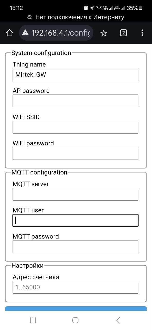

Добрый день. ESP32+CC1101 прошил 11 прошивкой, но на выходе получаю 0. Может я не заполнил что? В настройках не понимаю какой MQTT сервер писать и все что с ним связано.
photo_2024-10-07_18-25-43.jpg [65.64 KiB]
Сервер MQTT указывается свой (например устанавливаем mosquitto) или бесплатный если хотим чтобы данные нам присылались в него.
Если он не нужен то в коде можно удалить все части которые отвечают за отправку этих данных.
Так же согласно скриншоту Вы возможно не прописали номер счетчика, его можно посмотреть на пульте выносном или на корпусе счетчика. На пульте он будет вида AD-12345, если номер длинный то вводим последние 5 цифр только. Так же работу прошивки и связи со счетчиком можно посмотреть в консоли и самому послать команды 1, 2 или 3, при правильных действиях со счетчика должен прийти ответ, так же он будет отображен в консоли, в данных на web-страницы и отправлены на MQTT-сервер.

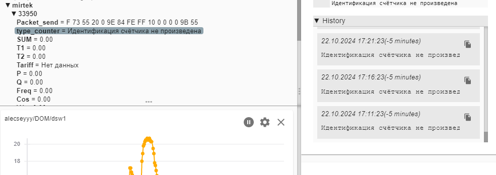

Всем привет. Обновил прошивку на последнюю, которая выложена и столкнулся с проблемой. Данные нулевые в mqtt и в web интерфейсе. Если через командную строку отправлять запросы, то данные получает и в web интерфейсе всё отображается нормально. Местоположение устройства не менял, лежит всё там же на окне. Модуль esp32 видит и ругается если его отключить.
Странное поведение, первые данные запрашиваются через 5 минут после включения и подключения к mqtt, может какие-то дополнительные ошибки выводит в консоль? Дождитесь срабатывания таймера и посмотрите что происходит в Serial-порте. С какой прошивки обновлялись? Проверьте правильность определения контакта в коде куда подключен контакт gdo0, мы его переставляли физически, ранее он был подключен на другую ножку. Хотя по данным истории MQTT Explorer циклы считаются, возможно у вас не правильно определена ножка gdo0, в последних версиях кода она висит на 22 ноге.
Код:
int gdo0 = 22; //for esp32! GDO0 on GPIO pin 2.
Подскажите, у такого товарища я смогу считать данные только по оптопорту? Беспроводной вариант 433 не подойдёт, как тут используют?
Вот была такая реализация https://github.com/slacky1965/electrici ... me-ov-file

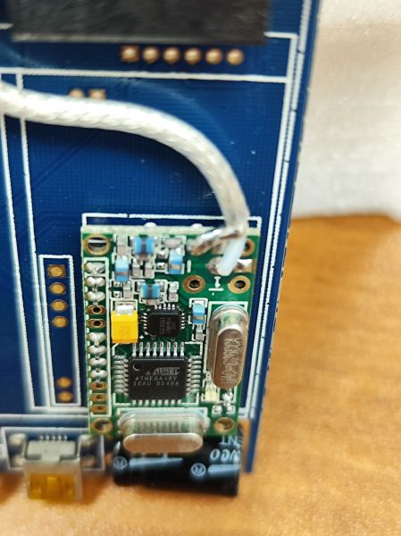

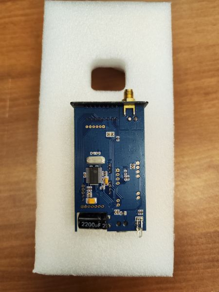

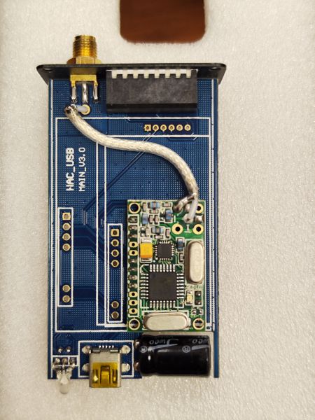

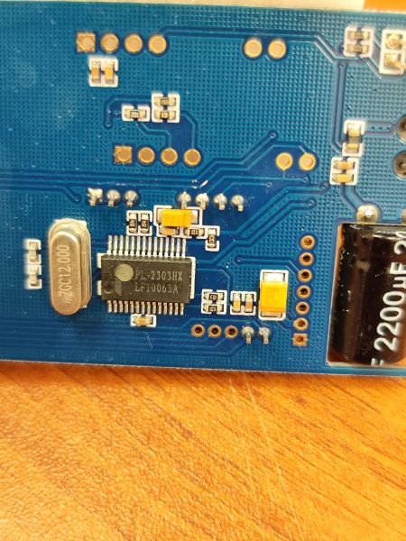

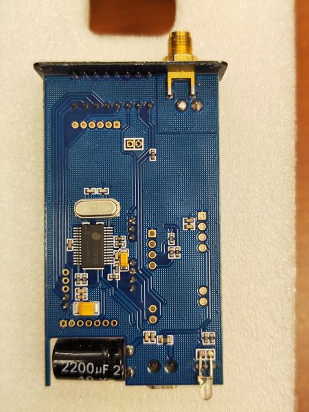

Доброго дня всем!
Кому интересно побывал в руках USB Модем Миртек 141 но сразу оговорюсь корпус у него не как сейчас на сайте Миртека скорее всего это по старее версия. Но тем не менее кому интересно что внутри пожалуйста смотрите.
С него слита прошивка но это уже отдельная тема.
Мой принцип== ни каких принципов

...пожалуйста смотрите...
Посмотрели, красивое :))
В приборах учёта Миртек, установлены аналогичные модули.
Возможно различаются прошивки в контролерах, кто проверял ?

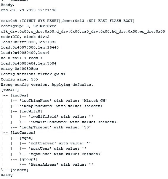

СообщениеДобавлено: Вт ноя 19, 2024 16:29:23
Зарегистрирован: Вт ноя 19, 2024 16:11:35
Сообщений: 5
Люди добрыя,
пожалуйста помогите,

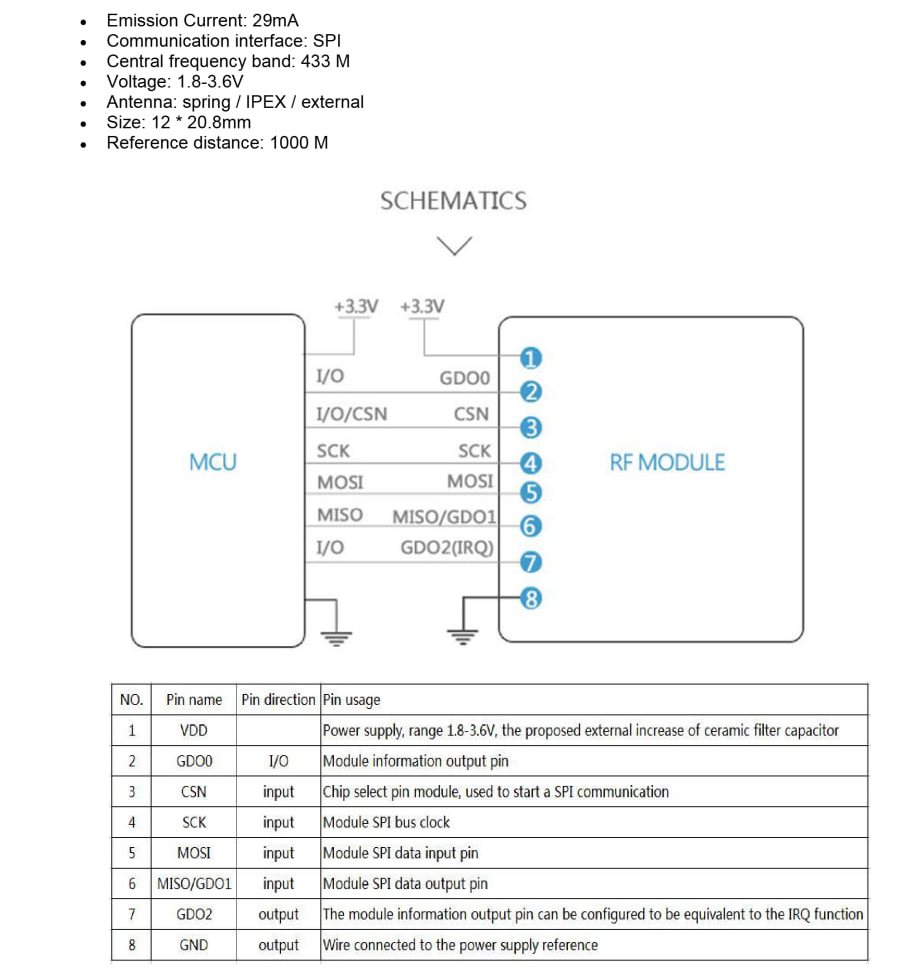

собрал схему на ESP32-WROOM-32 + E07-M1101S
залил прошивку 11upd. которая здесь последняя,
но после компиляции и заливки, не могу найти по wifi этой схемы.
в serial мониторе, каждую секунду повторяется
вот это:
в коде ничего не менял, но смущает это
Config version: mirtek_gw_v1
Config size: 555
Wrong config version. Applying defaults.
Я вообще не программист ни разу, у меня просто пульт сломался от счетчика, не судите строго.

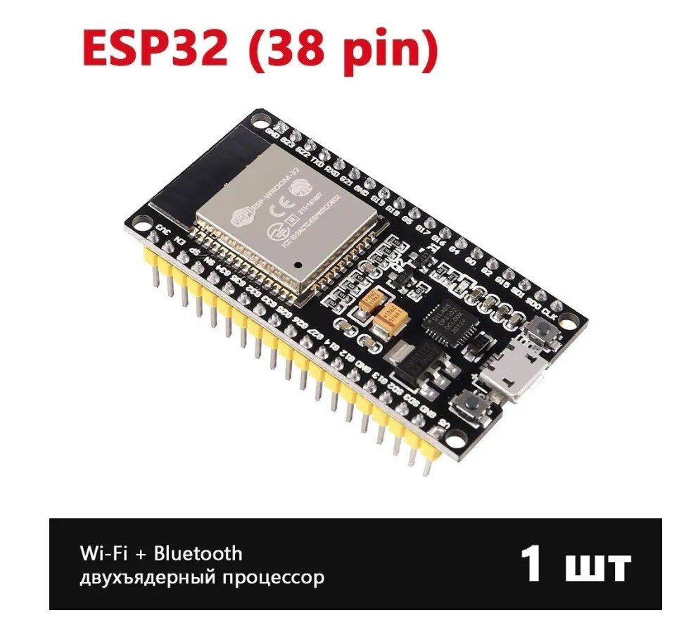

в общем, прошивка не подходит для 240Мгц ESP32-WROOM-32 (проверено две платы 38pin и 30pin), не знаю с чем это связано, но легко ставится на ESP8266

Друг сердешный, вы в курсе, что эти пульты имеют как минимум три разных модификации, читают счетчики по определенному пулу серийных номеров счетчиков, эта информация от электрика который в россетях работает, давайте не будем предлагать купить людям кота в мешке.
