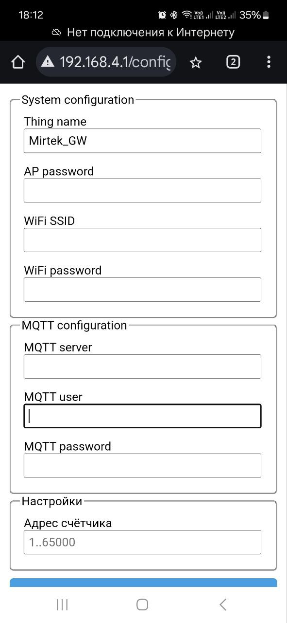

Добрый день. ESP32+CC1101 прошил 11 прошивкой, но на выходе получаю 0. Может я не заполнил что? В настройках не понимаю какой MQTT сервер писать и все что с ним связано.
photo_2024-10-07_18-25-43.jpg [65.64 KiB]
photo_2024-10-07_18-25-04.jpg [131.38 KiB]
Сервер MQTT указывается свой (например устанавливаем mosquitto) или бесплатный если хотим чтобы данные нам присылались в него.
Если он не нужен то в коде можно удалить все части которые отвечают за отправку этих данных.
Так же согласно скриншоту Вы возможно не прописали номер счетчика, его можно посмотреть на пульте выносном или на корпусе счетчика. На пульте он будет вида AD-12345, если номер длинный то вводим последние 5 цифр только. Так же работу прошивки и связи со счетчиком можно посмотреть в консоли и самому послать команды 1, 2 или 3, при правильных действиях со счетчика должен прийти ответ, так же он будет отображен в консоли, в данных на web-страницы и отправлены на MQTT-сервер.
Последний раз редактировалось SysCat Пн окт 14, 2024 11:44:41, всего редактировалось 1 раз.
