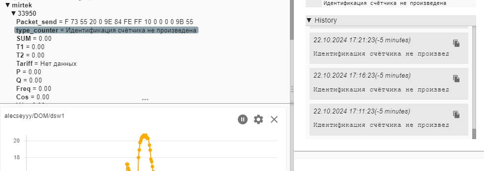

Всем привет. Обновил прошивку на последнюю, которая выложена и столкнулся с проблемой. Данные нулевые в mqtt и в web интерфейсе. Если через командную строку отправлять запросы, то данные получает и в web интерфейсе всё отображается нормально. Местоположение устройства не менял, лежит всё там же на окне. Модуль esp32 видит и ругается если его отключить.
изображение_2024-10-22_200725560.png [35.94 KiB]
Странное поведение, первые данные запрашиваются через 5 минут после включения и подключения к mqtt, может какие-то дополнительные ошибки выводит в консоль? Дождитесь срабатывания таймера и посмотрите что происходит в Serial-порте. С какой прошивки обновлялись? Проверьте правильность определения контакта в коде куда подключен контакт gdo0, мы его переставляли физически, ранее он был подключен на другую ножку. Хотя по данным истории MQTT Explorer циклы считаются, возможно у вас не правильно определена ножка gdo0, в последних версиях кода она висит на 22 ноге.
Код:
int gdo0 = 22; //for esp32! GDO0 on GPIO pin 2.
Подскажите, у такого товарища я смогу считать данные только по оптопорту? Беспроводной вариант 433 не подойдёт, как тут используют?
Вот была такая реализация https://github.com/slacky1965/electrici ... me-ov-file
