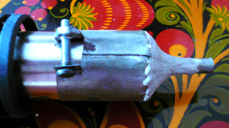

Я как узнал что у нас 1 насадку продают по 250р, для пробы сделал из пищевой жести (сгущёнка).
вот какой получился тестовый экземпляр:
Болтиком затягиваю крепление насадки.
Серое - автоцемент ABRO для глушилей, насадка состоит из 2 трубок внешняя трубка формируется на корпусе фена, а внутренняя на подходящем по размеру сердечнике(квадрат, отвертка) при некотором фанатизме легко повторить почти любую магазинскую насадку, затем надрезаю лепестки на внешней и внутрей трубке - пару капелек припоя для того чтобы они между собой схватились и не развалились, и наконец всё пространство между трубками намазываю автоцементом.
И изнутри тоже намазываю. После просушки где-то 30 минут начиная обжиг с 50 градусов и постепенно поднимаю до 400 градусов с шагом 50 гр и выдержкой 1 минута, на 250-300 цемент начинает немного пузыриться и затвердевает окончательно.
Подобным способом на заказ сделал 6 насадок различной конфигурации, процесс довёл до сборки из 3 деталей - внешняя трубка - колечко переходное с внешней трубки(крепление на лепестках) на необходимый профиль - и сам профиль.

wonderful идея хорошая насчёт замазки, поищу у себя в авто магазинах, пробовал холодную сварку она не выдерживает таких температур.
777Andrej у нас нет почти старых телевизоров, даже ламповые уже редкость, а блошиный рынок власти закрыли.
Да и по роду основной деятельности работаю с листовой жестью так что с неё сделать бочонок мне проще, а вообще если взять банку с под кофе то на базе ёё (там жесть 0,3 мм толщиной) можно много насадок наделать по технологии изложенной .
Видно пора в другой части форума заводить тему об изготовлении насадок под термофен своими руками из подручных материалов :)
