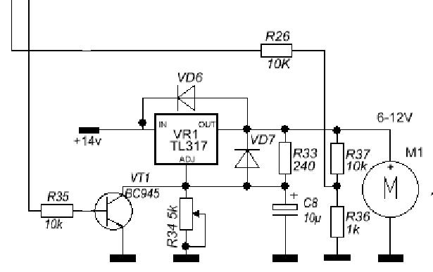

в этой схеме если мотор фена 24в то будут какие изменения?
R34 меняю на 10к и R33 470 Ом.
а цепочка делителя R37 R36 что с ними?

Андрей_Р оригинальной нету, есть только та что сделал Volly? за ними ко мне в подпись
777Andrej Обсуждали с страницы 112, на делителе не чего не меняли, главное это напряжение на ноге Атмеги должно быть от 0,4V до 0,9V (но это и от версии прошивки тоже зависит),почитай там всё изложено. Но если что пересчитаться делитель не трудно будет.

aam писал(а):Есть такая мысль (по схеме из статьи): подключить полевик к микроконтроллеру через оптрон светодиод-транзистор рублей за 10 чтобы не сжечь проц при сгорании полевика. К тому же при этом можно полностью изолировать силовую землю от электроники - может меньше помехи будут. Насколько это резонно? Какая максимальная частота переключения полевика? (чтобы правильно оптрон выбрать)
Гляньте на реализацию управления нагревом фена, там оптопара и симистор. Оптимальный вариант для защиты. И питание на паяльник можно подавать переменное
