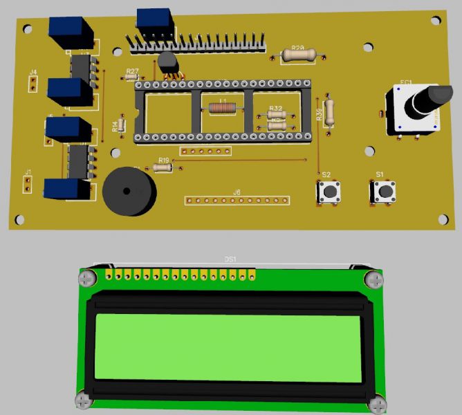

Собрал вариант по схеме SKIF05 и хотел бы попросить помощи при подключении LCD WINSTAR WH1602B.А причина в то что скорей всего подсоединил не так и на LCD нет не какова изображения? :cry:
