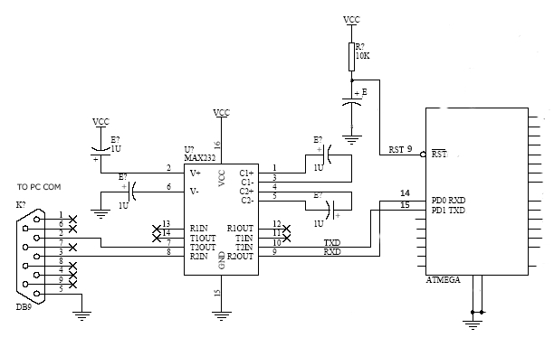

Выкладываю прошивку S&Fv2_43d.hex
изменения по сравнению с предыдущей
-изменён алгоритм авто калибровки
-добавлена возможность настройки ПС через ПК (настраивается коэффициенты ПИД регуляторов, рисовка графиков температур , авто калибровка,управление мощностью нагревателей, сохранение в файл ),в программе все интуитивно понятно ,подключается через RS232 мк Atmega
Rx-->Tx
Tx-->Rx
GND-->GND
надо выбрать Ваш COM порт установить Baud Rate: 19200 и подключится
_____
Исправление - без подключённого COM порта подвисала прога с последующим перезапуском ,уж извените прошивку выкладываю отдельно

Ну нифига себе новости... :)
Только не забываем о согласовании уровней Com порта и TTL ATMega.
А в случае импульсного БП еще желательна и гальваническая развязка..
Добавлю картинку на тему, для оживления темы , так сказать.. :)
Правильнее всего сделать опторазвязку через ИК-канал, как в мультиметрах. Копеечная прибавка к стоимости. Со стороны компьютера можно использовать адаптер хоть USB, хоть RS-232. Схема опторазвязки может быть вот такой, например (может работать и от +5 В, и от +3,3 В):

trengtor
Не все опторазвязки одинаково хороши. Надо такую чтобы "тянула" 19200 бод..

nikin_n писал(а):
trengtor
Проверю на 19200 и отпишусь :) На 9600 работает Ок.
upd. На 19200 тоже Ок.
