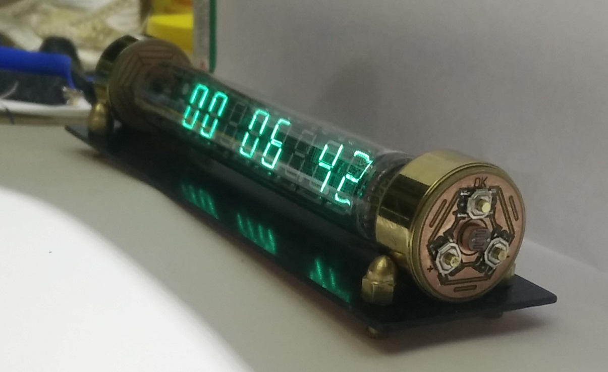

Конечно же прототип...

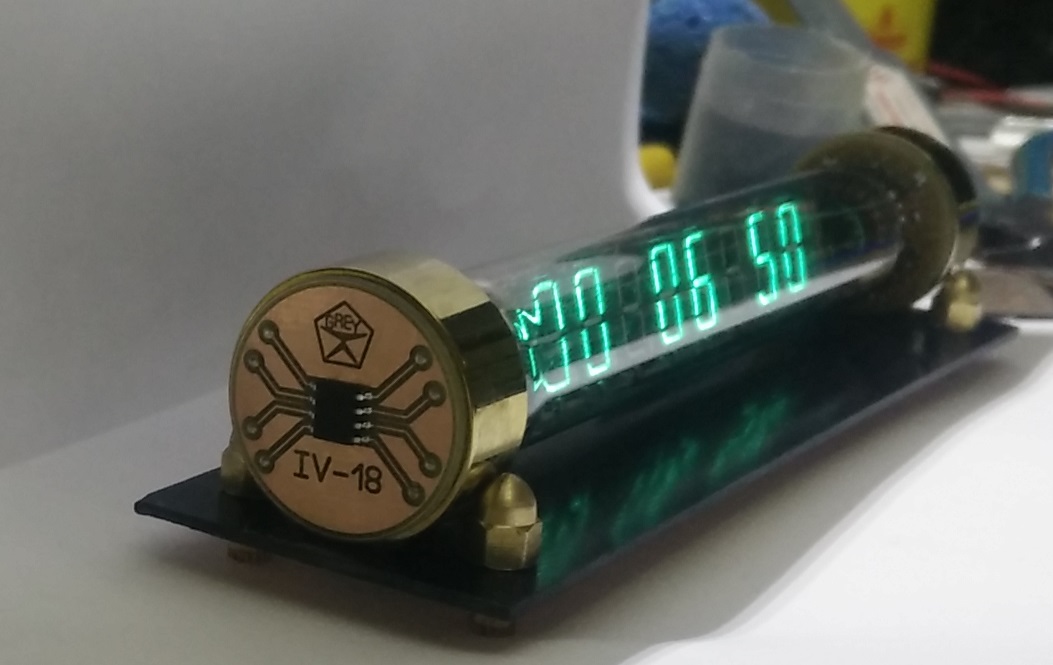

Вся электроника в кольцах, причем собирать совсем не сложно, сложно просверлить кольца. В результате отверстия пропилил.
Поэтому пришлось изменить задуманный дизайн.
Скро закажу колечки для финальной версии. Что за материал - ХЗ. Сверла практически не берут. Материал не магнитный. Резал маленькими дисками для дремеля.
Нужна будет помощь в сверлении, если у кого есть возможность. Надо просверлить три отверстия в каждом колце под углом 120 градусов относительно друг друга.
С меня платы, измененные схемы и прошивка.
Финальная версия будет намного интересней.

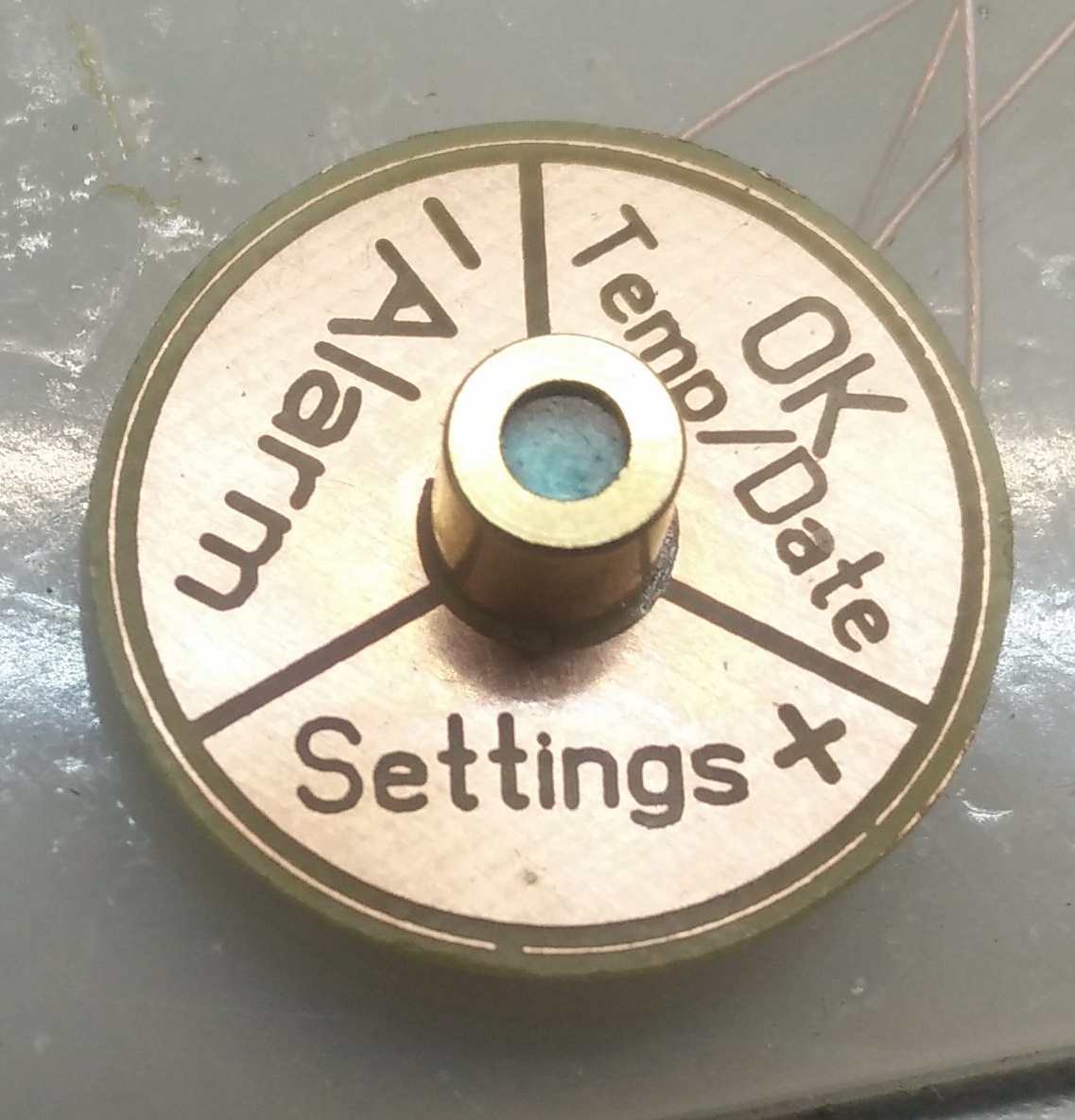

Уважаемый *Trigger* , сделал сенсорную клавиатуру для Ваших часиков. Все работает отлично, но...
Войти в режим калибровки фотодатчика не получается.
Можно ли как то изменить алгоритм калибровки?
Изображение Инь и Янь - без выпендрежа.

Как именно реализованы сенсорные кнопки? Вход в режим калибровки происходит, если кнопка OK нажата спустя 200 мс после подачи питания. Может, Ваша клавиатура не готова к этому времени? (переходные процессы и т.д.)
Можете попробовать увеличить время тут:
Код:
if(rtc_read(0x08)>23) rtc_write(0x08,0);
if(rtc_read(0x09)>59) rtc_write(0x09,0);
effects=rtc_read(0x0A);
delay_ms(200); //вот тут задаётся задержка в мс
if(OK){
  menu_item=set_min_OCR;
  disp(L,U,M_left,M_right,sp,S,E,t,0,0,0);
  pik();

Спасибо! Попробую увеличить время до секунды.

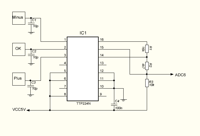

Кнопки на TTP224. Схему начерчу завтра.

Схема сенсоров. Фото платы выложу чуть позже.

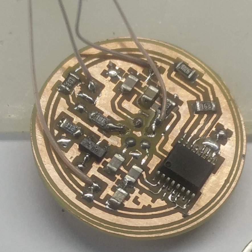

Вот так будет выглядеть плата сенсоров...

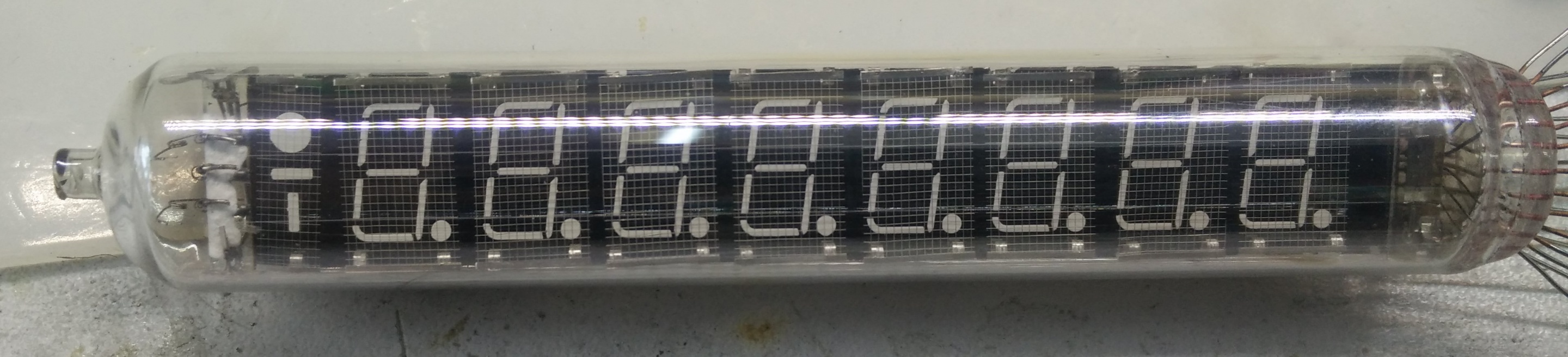

А вот такая интересная лампа мне досталась.
Обратите внимание на служебный разряд.
Добавлено after 9 hours 10 minutes 44 seconds:
Re: Миниатюрные часы на вакуумно-люминисцентном индикаторе ИВ-21
Уважаемый *Trigger* подскажите, где в программе Вы зажигаете сегменты служебного разряда.
Хочу по аналогии зажигать другие сегменты.
Спасибо.
