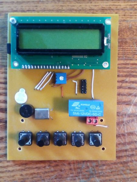

Да уже поэксперементировал. Мин должен быть 39 Ом, обычно ставят 220-330 Ом. Я поочередно ставил от 330 до 10 Ом- плата не работает, поставил 5,1 (1206) Ом плата заработала но греется L7805. Вот сижу я и думаю лыжи обувать? Или все таки это не я такой? Еще вопрос-по схеме пин 13 тиньки идет на R/W LCD, в описаниях различных схем указывают R/W вкл на GND
Ну у Вас тот самый случай дисплея с жрущей подсветкой. Встречается гораздо реже, но все же бывает.
Стабилизатор будет греться. Либо снижайте входное, либо ставьте большой радиатор. Ну или отключайте подсветку.

Стабилизатор будет греться....Ну или отключайте подсветку.
Я отключал подсветку, без нее схема почему то не работает.

Ну это Вы что-то не так сделали, явно. Не должно такого быть. Вы же не контраст отключаете.

при отключении подсветки, нет информации на жк, хотя регулировка контраста есть (пиксели высвечиваются). реакции тиньки на нажатия кнопок нет (нет сигнала бузера), реле не отрабатывает.

Не, ерунда какая-то. Таймеру глубоко все равно, подключен или нет дисплей. Плату можете скинуть?

плата-Изображение Изображение

А в программе можно?

Я старую разводку не сохранил, выкладываю измененную. Изменил положение лмки, и перемычки от тиньки до жк. Шины питания не менял.

Да, разведено конечно не фонтан... Тут подсветка не задействована, Вы ее проволоками цепляете? Плохо видно...

Ну разводка рабочий вариант (не пинайте сильно). Подсветка подключена через пины А и К сбоку ЖК они параллельно пин 15, 16. Данный ЖК работает только с включенной подсветкой (там куча маленьких светодиодиков на подсветке). отключаю + или- подсветки схема не работает, убираю перемычки на подсветку схема не работает.
А шины питания контроллеров ЖК не связаны с шинами питания подсветки :shock:
Не хотелось радиатор, если по принципу Д-ПАК лмку поставить, охлаждения хватит?

Я даже специально придумать не могу как такое может быть, что без подсветки не работает таймер. Это ерунда какая-то, проверяйте монтаж. Отключите подсветку и измерьте питающее контроллера прямо на ногах самого МК. И на выводе RESET заодно. Еще и обмотка реле на 12В, откуда тогда такое дикое потребление? Или Вы общее по 12В измеряли?

общее по 12в, по 5в сложно без демонтажа замерить. Vcc-GND=4.99, Reset-GND=4.98. Без подсветки. Без подсветки контроллер запускается, но нет реакции на кнопки, и бузер не попискивает при нажатии на кнопки. Т.е. не работают порты ввода вывода на кнопки и бузер. Но ведь такого быть не должно.

Нет конечно, не должно. Если бы так было, то куча таймеров с дисплеями без подсветки не заработала бы.
