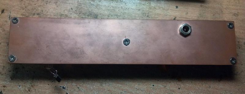

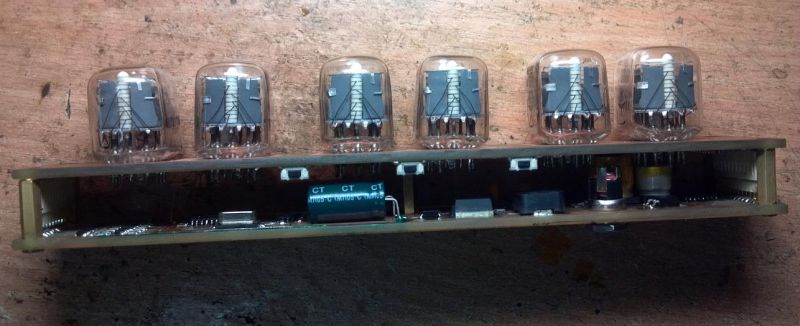

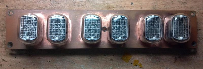

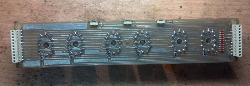

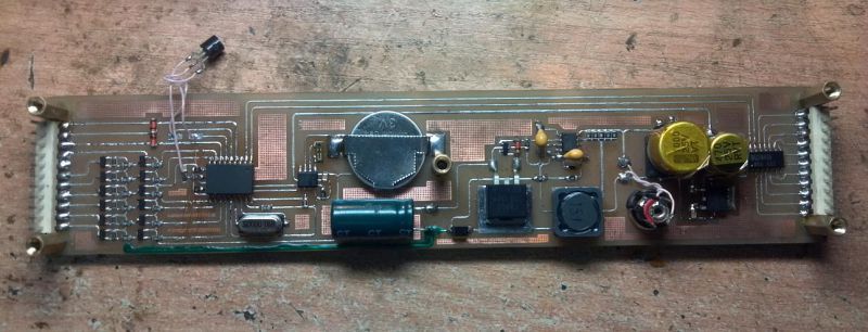

He4aeB_C писал(а):
платой поделюсь, только нужно переразвести подключение транзисторов к пику, т.к. думал, что в варианте с ин-12 так же, как с ин-14. может подскажете, какая актуальная проверенная прошивка?
фотки:
He4aeB_C У вас КУЧА ошибок в плате.
1) ОЧЕНЬ тонкие дорожки по питанию - должны быть не менее 1мм, а земляная ещё толще.
2) Отсутствуют кондёры по питанию - 5в.
3) Кнопки расположены на высоковольтной плате без всякого экранирования.
4) На плате присуисивуют никуда не подключённые квадратики фольги - которые нельзя оставлять.
5) 1307 стоит далековато от контроллера.
Ещё между двумя платами должен быть экран соединённый с землёй.
Возьмите плату из моего проекта и посмотрите как всё сделано - толщину дорожек питания, сколько кондёров, экранизацию кнопок.
Короче вам придётся перерисовывать плату.

SLvik писал(а):
устройство работает без сбоев и лагов. по поводу дорожек питания: ток небольшой, зачем толще? кондеры по питанию и 5 и 12 V присутствуют. по поводу кнопок не совсем понял как и по поводу оставленных участков фольги. 1307 работает по протоколу i2c, при чем тут расстояние до контроллера, тем более, что стоит подтяжка к питанию? по поводу двух плат, кстати, это был эксперимент, первый вариант был сделан на одной двусторонней (работает уже несколько месяцев). плата из вашего проекта мне не нравится - разведена некрасиво. не люблю сверлить, соответственно переразвел под smd.
Комментарий к файлу: требует переразводки плата управления
Nixi Boards.lay [233.87 KiB]
А то что FLASH конироллера слетает часто это работает чтоли?
Если дорожки слишком тонкие они представляют собой индуктивность.
Где вы видели плату с никуда не подключонными кусками фольги на плате?
Помните наши старые платы с логикой?
На КАЖДОЙ микре стоял кондёр.
He4aeB_C писал(а):
по поводу кнопок не совсем понял.
Посмотрите внимательно на мою плату - Меджу кнопками и высосовольтной частью проходит экранирующая дорожка соединённая с землёй.
He4aeB_C писал(а):
1307 работает по протоколу i2c, при чем тут расстояние до контроллера.
Для цифровых вещей шина должна быть покороче - чтобы было как можно меньше наводок от высоковольтной части.
Тем более у вас место позволяет приблизить её.
Я не против вашей платы, просто вы пишите что цифры меняются сами - я пишу возможные причины.
Если вы делаете плату сами это не значит что никаких правил соблюдать не надо.
Кому-то повезёт, а вам не повезло вот...
Ещё красота платы не имеет значения - всё равно смотришь на время, а не на плату.
Тем более если часы будут в корпусе.
