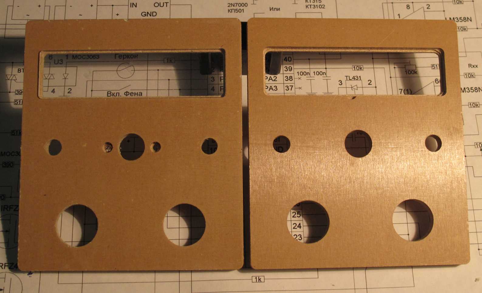

Если вдруг кому понадобится , остались панели немного бракованные , по Москве отдам . Я прошивал v2_43e .
IMG_0403.JPG [106.89 KiB]
Макет лицевой панели.7z [9.88 KiB]

О-о-о, я в Иркутской области живу.
