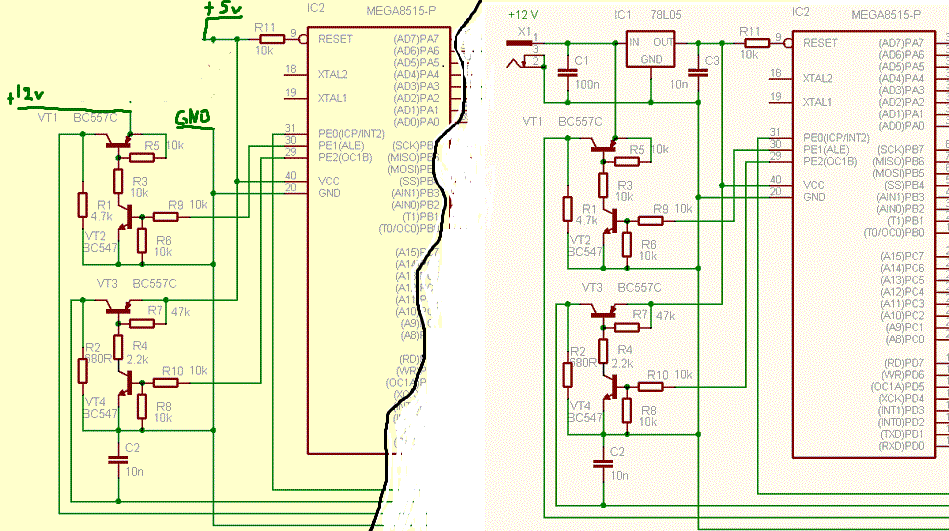

Привет всем! я новичек в этом деле и посему прошу помощи у знатаков. хочу собрать "реаниматор", так как закосячил с фьюзами atmega16, если быть точным перевел в режим внешнего тактирования. у меня есть источник постоянного тока +12 +5 ну и земля ессно(БП от старого пк). так вот. верно ли таковое изменение в схеме как на картинке? если нет, то попрошу вас, многоуважаемых поправить меня.

Поправлять нечего - можно и так сделать. Хотя, если Вы перевели МК только на внешний такт, то проще сделать мультивибратор 1- 2 МГц, подать их на МК и спокойно перешить фьюзы.

Спасибо)) попробую с мультивибратором сначала. дело в том что я непомню какие именно галочки снял/поставил, но менял только те фьюзы что отвечать за источники тактирования. вот и решил "не мелочиться" и собрать "реаниматор"..
