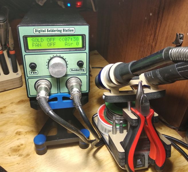

Всем привет. Недавно приключилась беда... Сначала появляться стали кракозябры на экране, потом отваливался фен, иногда паяльник. В итоге паялка перестала включаться, заставка проходит, на экране фен и паяльник OFF, на кнопки и энкодер не реагирует. Собирал ещё в 2015г. Проверил питания - всё норм. Решил перезалить прошивку, но файлы на компе не нашел (видимо удалил...). Пришлось перечитывать данную тему заново для освежения памяти. Стояла прошивка 2.2, вспомнил, что не смог на тот момент пройти калибровку на версии 2.43е. Но, прочитав всю тему вновь, решил обновиться на последнюю прошивку. И, о, чудо! Калибровка прошла на ура!!! Просто надо было проходить второй температурный этап у паяльника на 350 градусах, а у фена на 400, так же у фена обязательно снять насадку. Всё заработало, точность по температуре офигенная! Спасибо авторам и создателям ещё раз! ИзЮмительный, но бюджетный вариант для домашних поделок. Заметил такой нюанс - на старой прошивке после работы только феном при выключении станции появляется надпись "goodbye" и после отстывания фена до 40 градусов выключается. Через несколько секунд снова включается продувка фена, после чего ПС выключается на совсем. В новой прошивке после продувки фен отключается, но надпись "goodbye" не исчезает, а фен на вторую продувку не включается. Если его поднять с подставки и тут же положить обратно (пока он не набрал температуру) то ПС выключается полностью. Так же можно нажать кнопку паяльника и, если фен ещё горячий, включится вторая продувка, после выключения паяла всё выключается. Это так только у меня?
Не столько ради ответа (полтора года прошло всё-таки), сколько для общей информации. У меня такой проблемы нет. После продувки фена станция выключается полностью. Повторная продувка не требуется, фен холодный.
Станция работает, не разу туда не лазил.
