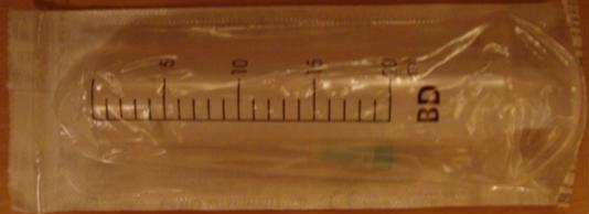

Есть инсулиновые со съемной иглой.
Дурака учить, что мертвого лечить
 Заголовок сообщения: Re: Паяльная маска FSR-8000
СообщениеДобавлено: Пн ноя 18, 2013 21:16:26
Карма: 55
Рейтинг сообщений: 1637
Сообщений: 5725
Можно на весах взвешивать.

Обошёл возле работы 10 аптек, и в последней нашёл инсулиновые шприцы со съёмной иглой. Спасибо за подсказку, буду теперь отмерять и пробовать :)

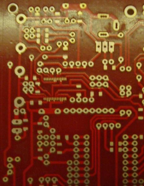

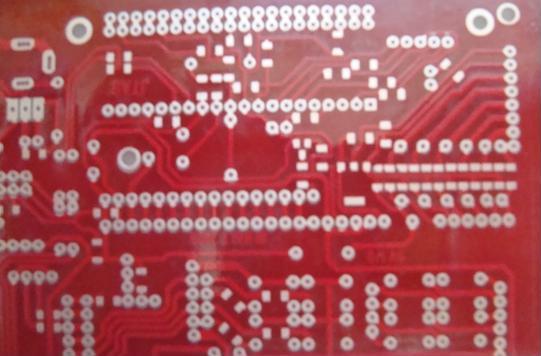

Я отмерял по объему - 0,9мл зеленого + 0,3мл отвердителя.

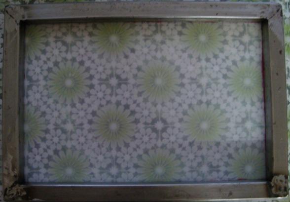

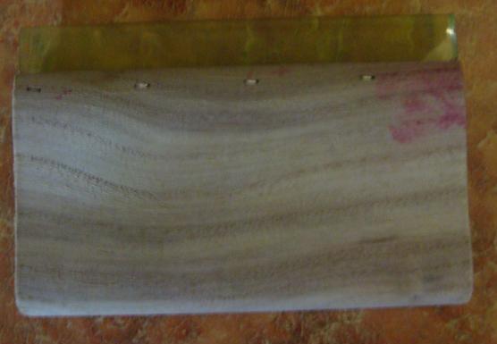

Попробовал вчера нанести маску - наносил через сетку ракелем. Получилась в некоторых местах на плате бугорками, которые после отлеживания не прошли, так и остались. Из-за чего такое может быть? Я подозреваю, что сильно высоко поднял рамку с сеткой(подложил под уголки кусочки текстолита в 3 слоя, иначе, сетка касалась платы). Или мало дал отлежаться?
СообщениеДобавлено: Пн ноя 25, 2013 11:08:44
Карма: 55
Сообщений: 5725
Эти бугорки похожи на апельсиновую корку?
Если да, то варианты:
1. Плохо обезжирено и маска скатывается.
2. Густая маска.
3. Не достаточный прижим ракеля или расстояние между платой и сеткой большое.
Да, похожи. Тоже, склоняюсь к тому, был большой зазор, хотя старался сделать как описано тут - viewtopic.php?p=1065103#p1065103
Сетка совсем не должна касаться заготовки? Или ежели касается, то потом при вылёживании должна растечься чтобы пропали следы от сетки?
СообщениеДобавлено: Вт ноя 26, 2013 14:23:19
Рейтинг сообщений: 40
Зарегистрирован: Чт сен 13, 2012 20:01:53
Сообщений: 3288
Откуда: Московская область
По идеи касаться не должна, если касается плохо распределяется маска, хотя я и не понял почему.

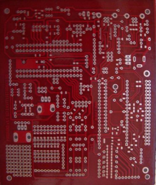

Поделюсь и я своим скромным опытом...
Изготовление печатной платы с маской
1.ПОДГОТОВКА ШАБЛОНА

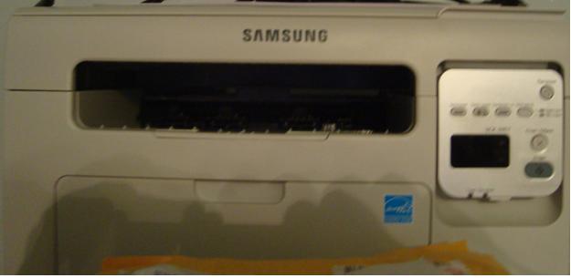

1.Пленка для лазерного принтера
2.Сам принтер
3.Графит с карандаша
Пленка Lomond использую одностороннюю для лазерных принтеров (т.к. другой нет).
Её мне привезли из Омска, т.к. там, где я живу ближайщее место, где её можно взять – это Сургут, а до него 4 часа езды…

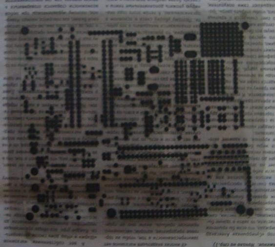

Прогоняю лист пленки через принтер для её разогрева.
Печатаю негативный шаблон на шероховатой стороне пленки.
Затираю тонер на шаблоне графитом с карандаша (избавляемся от огрехов печати) прямо пальцем…
Кладем шаблон между листами книги.

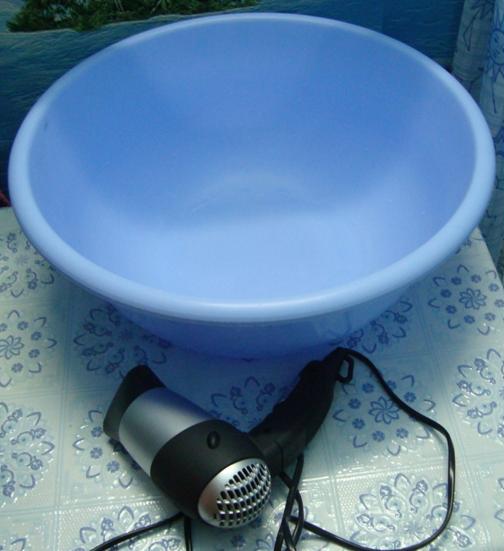

4. Comet и Fairy
5.Проточная вода
6.Фен
Текстолит берется с технологическими полями 1см.
Снимаем фаску напильником.
Отмываем губкой (твердой её стороной) медь с помощью Comet и Fairy.

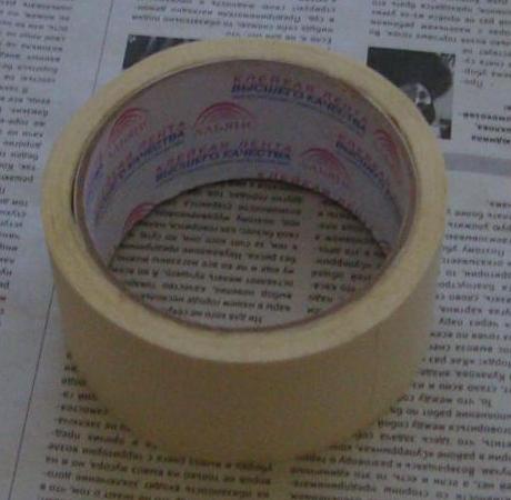

4. Два кусочка скотча
6.Фен
Фоторезист использую Ordyl Alpha 340 (покупал на http://www.p-plata.ru.)
В темном месте отрезаем необходимый кусок фоторезиста.
Готовим тазик с ХОЛОДНОЙ водой. Именно ХОЛОДНОЙ.Хорошо, что у нас на Севере она ледяная…)
Текстолит кладем в воду.
Аккуратно двумя кусочками скотча снимаем внутреннюю пленку с фоторезиста.
Также аккуратно удаляем второй кусочек скотча с верхней пленки фоторезиста.

Прогреваем текстолит феном для волос на температуре в среднем положении 1-2 минуты.
С усилием разглаживаем фоторезист пальцами.
Прогреваем плату феном для волос на температуре в среднем положении 1-2 минуты.

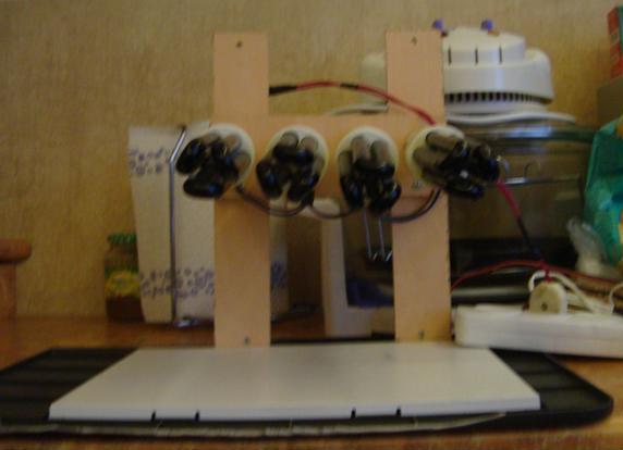

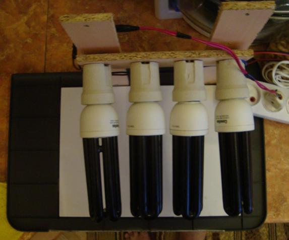

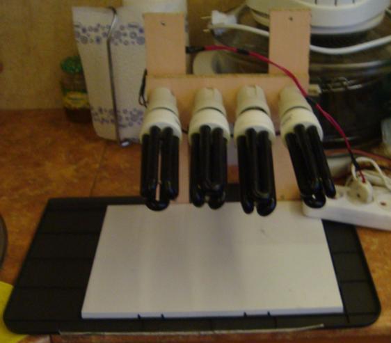

Фото моей установки:
Расстояние от низа ламп до рабочего столика около 15см.

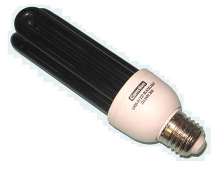

Сам столик – крышка от струйного МФУ HP (ныне уже покойного…)
Лампы ультрафиолетовые 26W E27 CAMELION LH26-3U 4 штуки параллельно.
Сбрызгиваем плату водой из пульверизатора.
Накладываем на плату шаблон.
Выставляем шаблон на плате, как нам необходимо.
Накрываем плату с выставленным на ней шаблоном непрозрачным материалом.
Включаем лампы на прогрев 1 мин.
Убираем непрозрачный материал.
Засветка платы 140 секунд. Время найдено мной экспериментально после пробной калибровки.

3.Шприц на 5 кубов
4.Кусочек скотча
5.Проточная холодная вода
6.Раствор медного купороса для травления

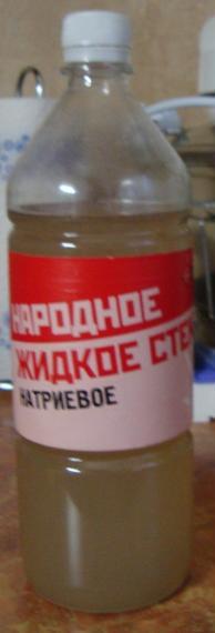

Налить в тазик 1 литр воды температурой ~20 градусов.
Добавить 2 пятикубовых шприца жидкого стекла.
Покупал его на рынке в строительном магазине. Что-то около 70 рублей.

От шприца 5-10-20 мл (в зависимости от размера платы и нужного объема маски) отрезается 1/3.
Запаиваем кончик шприца зажигалкой и выравниваем плоскость дна так, чтобы получилась небольшая емкость, устойчиво стоящая на поверхности.

2.Изготовленная из шприца емкость

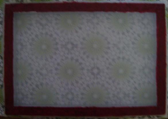

Лежющую плату поджимаем по бокам кусочками текстолита, чтобы она не елозила по нашему листу ДСП.Кусочки текстолита приклеиваем к ДСП бумажным скотчем.
Сверху платы ставим рамку с сеткой.
Сетку и клей для неё покупал на http://www.p-plata.ru.
Натягивал её по способу, подробно описанному автором сайта http://www.whoby.ru.
Сетка должна быть выше уровня платы на 2-5 мм.
Позже приклеил к основанию платы текстолитовые упоры по периметру для удобства (на фото их нет…)

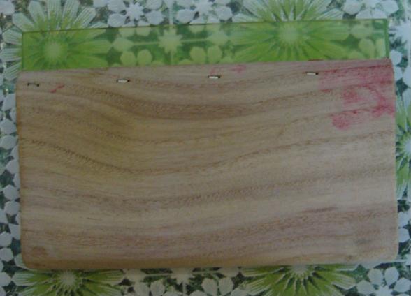

На сетку наклеиваем бумажный скотч,
определяя контур куда будет наноситься маска. Это чистовой размер платы плюс 5-6 мм.
Берем маску и вливаем полоской на скотч .
Проводим ОДИН раз ракелем, собираем лишнюю маску с ракеля в емкость.
Фото ракеля:
Ракель покупал тут:
http://www.aliexpress.com/item/Discount ... 44657.html
Если ссылка потеряется, то легко ищется сайта http://www.aliexpress.com по слову «Squeegee»

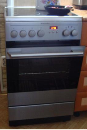

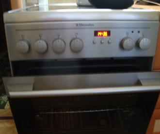

12.СУШКА ПЛАТЫ
Необходимое:
1.Печка
2. Подставки для платы
Разогреваем печку до 70 градусов.
Фото печки (вернее духовки):
Кладем плату на подставочках в печку.
Причем кладем на вторую, считая снизу полочку.
Сушим 45 минут:
30минут с подогревом сверху и снизу.
15 минут только с верхним подогревом.
Даем плате остыть.
Липнуть плата не должна.
Если холодная плата липнет, то надо посушить еще.
13.НАНЕСЕНИЕ ШАБЛОНА
Необходимое:
1.Шаблон
2.Масло или вода в пульверизаторе
Плата опрыскивается маслом или водой.
На плату выставляется шаблон.

Кладем плату с шаблоном под лампы.
Накрываем плату с шаблоном непрозрачным материалом.
Засветка платы 5 минут (найдено эксперементально)
Отключаем лампы.
Снимаем шаблон с платы.
Даем плате полежать 15 минут.

15.ПРОЯВКА
Необходимое:
1.Тазик с водой температурой ~30 градусов
2.Кальцинированная сода
Наливаем в тазик 0,5 литра воды температурой ~30 градусов.
Добавляем 5 грамм кальцинированной соды.
Если все было правильно, плата полностью проявится за 1 минуту.
8,3 грамм кальцинированной соды – это столовая ложка без верха (найдено на каком-то форуме самогонщиков…)
16.ПРОМЫВКА
Необходимое:
1.Проточная вода
2.Фен
Промываем в холодной воде.
Сушим феном.
Фото платы:

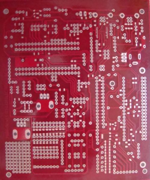

17.ДУБЛЕНИЕ
Необходимое:
1.Печка
Печку предварительно разогреваем до 150 градусов.
Помещаем плату в печку на 1 час:
15 минут с верхним и нижним подогревом.
45 минут только с верхним подогревом.
Фото платы после дубления:
Плата для экспериментов использовалась с форума сайта http://www.easyelectronics.ru .
Выложена там в свободном доступе (за что ДиХалту спасибо.)
