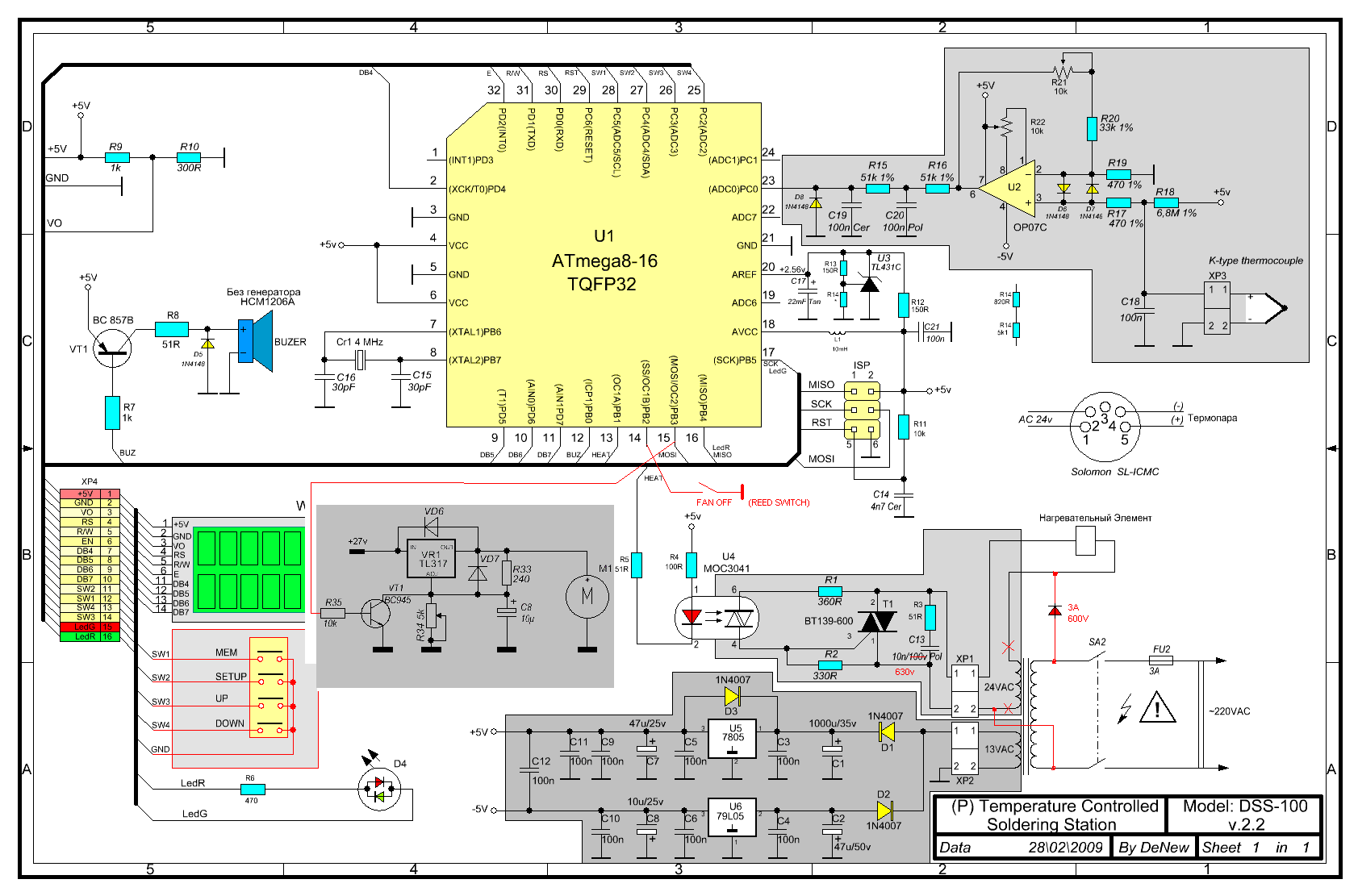

Есть схема для фена - ну очень похожа схему для паяльника от Volly. Кто нибудь собирал ее и как она в работе?
Fan.rar [5.73 KiB]
Shemes.GIF [102.01 KiB]

whenmaks
Работает. Но нет таймеров и регулирование только пропорциональное. Запорожец вроде как тоже машина, но Жигуль всё же лучше (Мерс или даже Киа- с ширпотребными паяльниками, увы, никак не получится :wink:).
Я собирал. Работает без нареканий.
