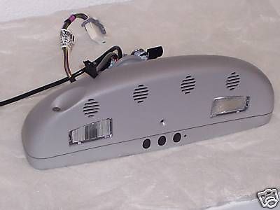

У меня в машине в зеркале заднего вида можно установить 4 микрофона. По умолчанию стоит 1 для громкой связи. Можно подключить два. Остальные два для другой системы.
Хочу сделать две подобные платы как на схеме, чтобы по объеденить по два микрофона в один. То есть всего 4 микрофона, каждые два объединены в 1 микрофон и на выходе получаем два смикшированных.
Но есть вопрос:
1. Есть ли в этом смысл, если все 4 микрофона расположены рядом друг с другом на расстоянии 5 сантиметров? Толк то есть?
2. На выходе звук от двух микрофонов будет складываться? Ну то есть усиление будет?
