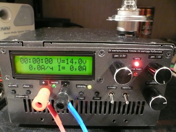

kill7777 писал(а):
... в каких пределах она регулирует напряжение
По авторской схеме регулирует до 15В. Если R1 поставить 15К а R4- 5К, то напряжение регулировки увеличится. Чтобы точно выставить напряжение окончания заряда по началу свечения светодиода "Заряд" нужно либо подключить внешний источник питания, либо внутрь схемы дополнительно запихнуть регулируемый стабилизатор (например на LM333).
Ниже фото последней версии ЗУ в корпусе от БП АТХ вместе с разрядником до 10,8В и стабилизатором на LM333.

Сообщений: 235
Станислав 123 ,а лампа сверху-предохранитель?или ограничитель?А вообще очень гут.vlas_gorl - ваш девайс мне тоже по душе.Вижу темка не заглохла,значить удачное схемное решение.Ну а каково Ваше
резюме по этому зарядному?Я тоже хотел всунуть его в корпус бп компа,но передумал.

mezon писал(а):
Станислав 123 ,а лампа сверху-предохранитель?или ограничитель?А вообще очень гут.vlas_gorl - ваш девайс мне тоже по душе.Вижу темка не заглохла,значить удачное схемное решение.Ну а каково Ваше резюме по этому зарядному?
Лампа сверху (Н4 60W) - это нагрузка для разряда АКБ до 10,8В.
Упсовые АКБ я Кабановым не гонял, а для необслуживаемых кальциевых - только для регулярной профилактики (1-2 раза в год). Трупы может и взбодрит, но не надолго. Главное внутри и снаружи ЗУ все силовые провода применить 2,5 квадрата, не меньше. Иначе весь зарядный импульс "сядет" на проводах. Часть импульса сядет на шунтах.
В этом корпусе зарядку собрал давно, схемы и платы запихнул в архив, вроде не накосячил. На основной схеме нарисован Мастеркитовский ампервольтметр МР502 - не обращать внимания.
На нижней плате само ЗУ по Кабанову с одним резистором 10W, разрядник до 10,8В, стабилизатор на LM333 и стабилизатор 7812 для кулера. Все установлены на радиатор. На обмотку реле защиты от переполюсовки поставил дополнительно 7812. На верхней плате электролиты и приставка-ампервольтметр. Питание на приставку подается с выхода ЗУ, по этому на выходе не должно быть менее 9В. Чтобы приставка меряла заряд и разряд - земля на нее подается из соединения двух шунтов, лучше прямо на 14 ножку МК. В приложенной прошивке к PIC16F676 не задействована кнопка "Установка АКБ"- как на фото, она не нужна. Нужен только сброс индикатора.
