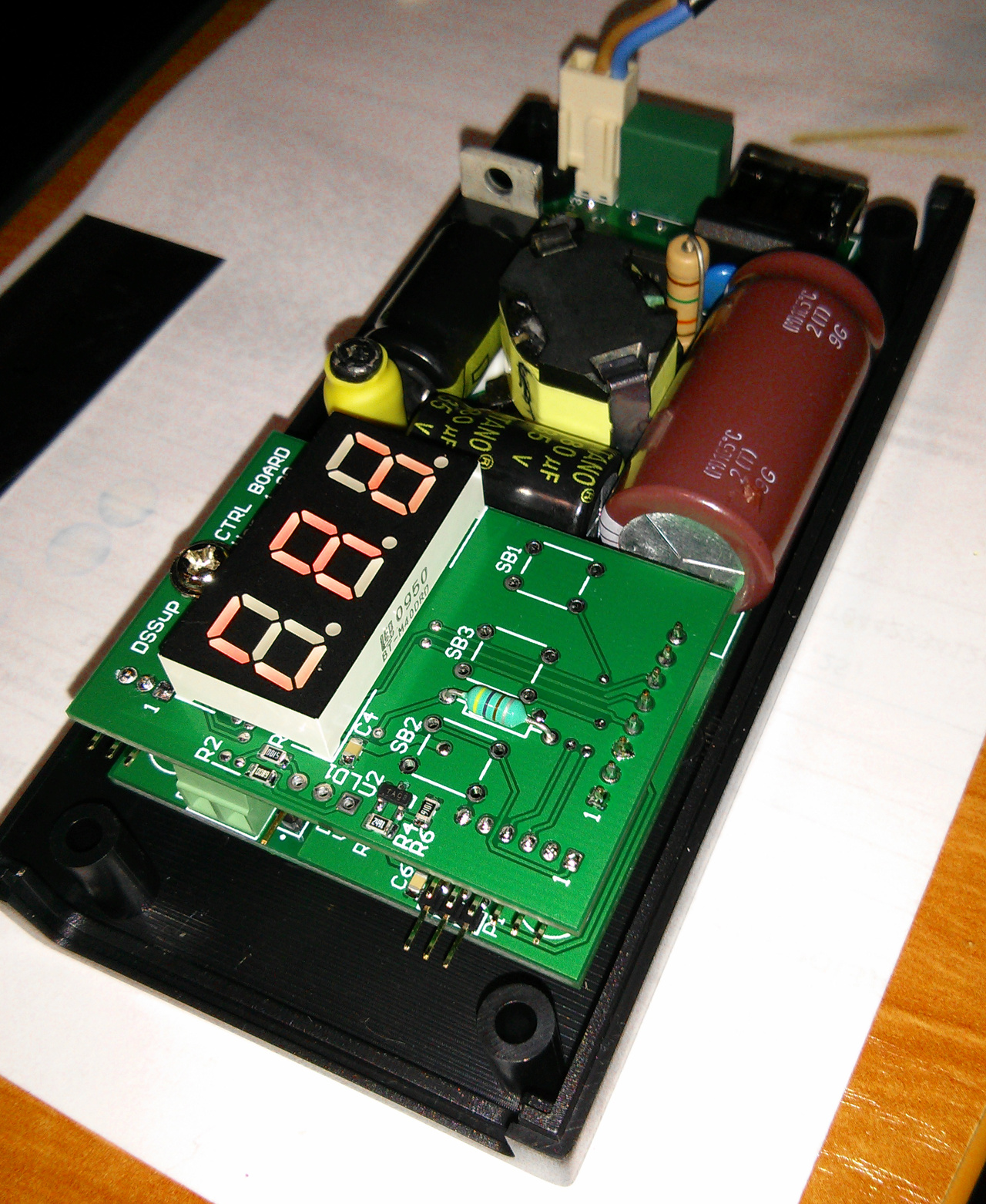

Victor_P. писал(а):
Буду подкидывать информацию мелкими дозами :)
А под энкодер будет такой вариант?
 Заголовок сообщения: Re: Цифровая паяльная станция своими руками.(V 2.0)
СообщениеДобавлено: Пн окт 27, 2014 09:50:55
Карма: 24
Рейтинг сообщений: 596
Сообщений: 2168
Откуда: Україна, Хорол
Нет. В корпусе Z97 он будет смотреться дико.

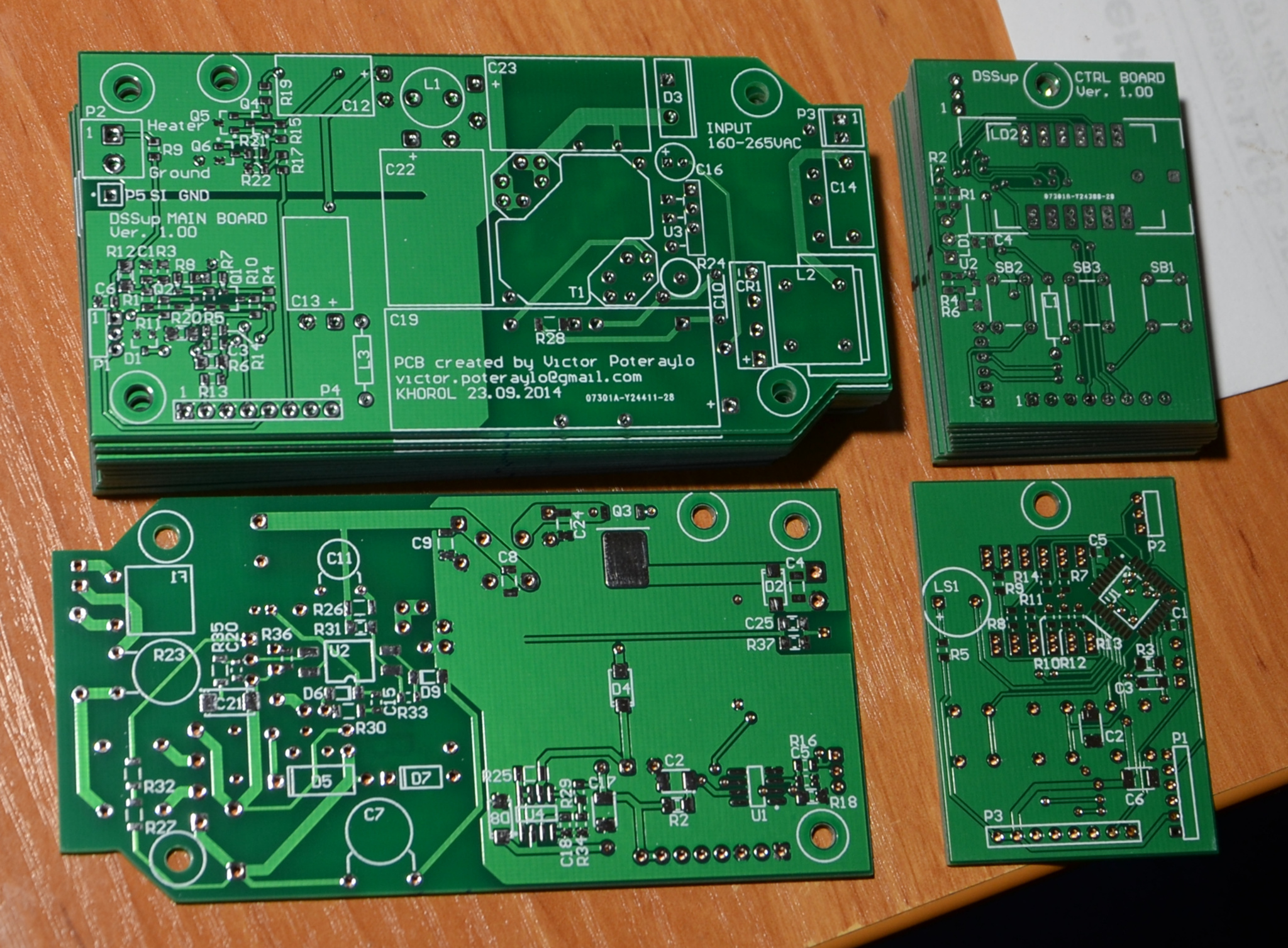

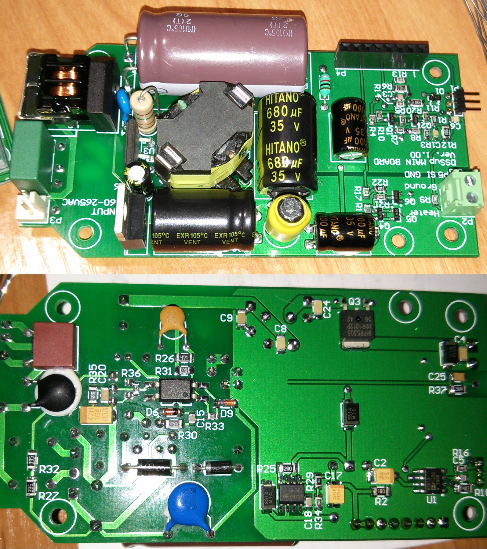

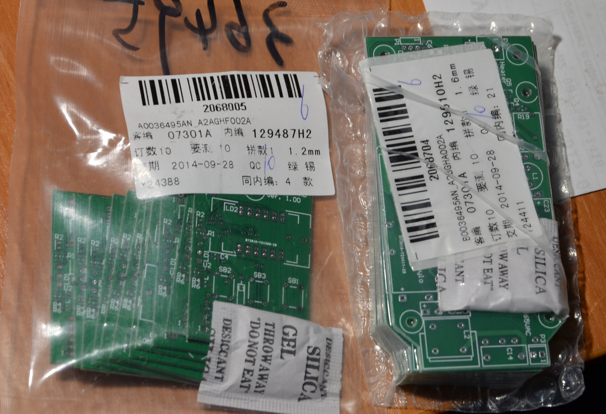

Следующая доза :
первый крик :) :
Remik:
Мои паяльные станции: первая, вторая, фен.

Victor_P., я так понимаю, это под индукционный паяльник? Или я ошибаюсь?
СообщениеДобавлено: Пн окт 27, 2014 21:17:15
Карма: 24
Сообщений: 2168
Нет, для обычных (терморезистор, термопара) и Т12.

Будут прошивки отличаться? В Т12 вроде встроенного датчика температуры нету?
А платы - из проекта, который в подписи? Что-то мне подсказывает, что это уже другой проект.
СообщениеДобавлено: Пн окт 27, 2014 21:32:09
Карма: 24
Сообщений: 2168
Да, прошивки разные и проект это совершенно другой и схема и платы тоже другие.
Как только доведу до ума, опубликую.
Датчик температуры в Т12 есть,- термопара, соединенная последовательно с нагревателем.
