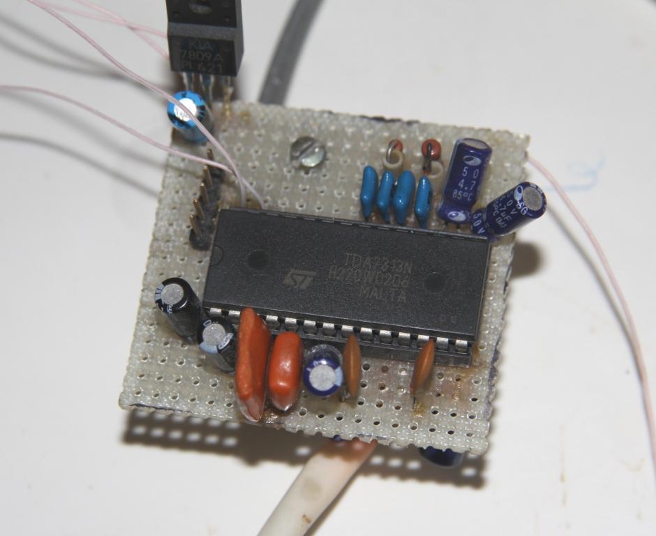

Здравствуйте WiseLord. Мой вариант atmega32 TDA7313 SG12864 ST7920.
ПО от 20190610 без приёмника. Заметил что кнопка 4 в рабочем режиме
не функционирует это MUTE от пульта всё хорошо. При установке ПО от
20181203 кнопка 4 заработала.
Выявил что БАЛАНС работает странно вправо усиление канала влево
при глушение обоих каналов. При этом громкость и тембра всё хорошо.
Каналы выбираются отлично.
Баланс проверил на обеих ПО ОДИНАКОВО.
Планирую работу с TDA7439 но пока её не достал.
С уважением Аркадий.
Скорее всего, вместо выходов передних каналов (левый и правый) Вы подключили к усилителю выходы правых (передний и задний).
В этой прошивке MUTE был по кнопке 4, в более новых - по длинному нажатию кнопки 5, так как короткие нажатия 3 и 4 кнопок отданы на более удобную работы с радио.

Здравствуйте WiseLord. Большое спасибо за быстрый ответ.
Про кнопку 5 узнал только что. проверил работает.
Выход подключен к 25 и 24 ножкам TDA7313 OUT LEFT RIGHT FRONT.

Я по коду ошибки не вижу - всё согласно даташиту. Всё-таки перепроверьте, точно ли 24 и 25 ножки идут на выходы (заодно и REAR выхооды можете "прощупать"). Может, микросхема - не совсем полный аналог.

Здравствуйте WiseLord. Представляю фото микросхемы и собственно схему.

Мне больше интересно, что происходит на других выходах - 22 и 23. И как ведут себя пары, к примеру, 25+22 или 25+23

Здравствуйте WiseLord. Полная проверка показала. что я был неправ.
Макетка на которой я проверял работу 7313 я подключал согласно ПДФ
на микросхему. В пдф ч незаметил расположение входов 15 и 11
с выходами всё правильно 25 и 24. Фрагмент ПДФ на 7313 привожу.
Результат всё работает правильно- баланс в норме.
