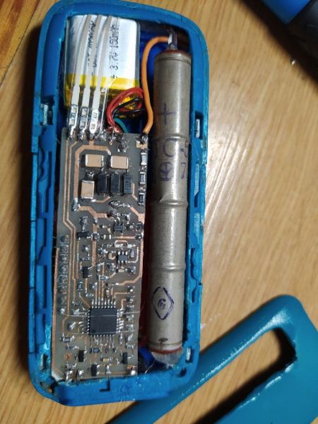

ну наконец-то, сбылась мечта идиота! оформил один из собраных мною Микронов в корпус от Нокии 5130. такое себе техзадание выставил, по другому не вдохновляло)) переднюю панель отпечатал на 3D-принтере. внешний вид, конечно, получился так себе (особенно задняя крышка, которую я хотел оснастить бета-фильтром), но зато прибор очень привычно лежит в руке. Мембранная клавиатура на 2 кнопки из Китая тоже очень хороша))
В общем, на этом почти годовую эпопею с прибором завершаю. но мне очень понравилось)) трансформаторы научился мотать, терпения набрался.
Спрашивайте, кому что ьинтересно, мб чем-то помогу. Фото готового устройства прикрепляю

Нет,эта способность была выпилена в версии 1.2.6, в пользу прАВОславных микрорентген. гораздо комфортнее, когда на экране прибора светится цифра 30 мкр, а не 0.015 мЗв, например. Да и подсчёт суточной, часовой и всей дозы гораздо удобнее в мкР, ибо банально на экран помещается больше цифр)) это позволило высвободить ещё немного места в памяти
Добавлено after 5 minutes 37 seconds:
кстати, обнаружил такую несостыковку - на принципиальной схеме Микрона-2 вывод трансформатора LVnach (что отвечает за начало низковольтной обмотки) подключен через резистор 300 ом к линии 3.3v,а в большинстве старых печатных плат (в том числе и тех, что прикреплял ещё Шодан) этот вывод через резистор поключен к элементу питания, вне зависимости батарейка это или литий. так же в прошивке есть несколько строк кода с коэфициентами правки напряжения на низковольтной обмотке, которые меняются в зависимости от напряжения на элементе питания. из этого делаем логический вывод, что LVnach лучше подключать к элементу питания.
у меня это подтвердилось на практике - у устройства при измерении фона иногда были затормаживания в 1-2 секунды, из-за чего случался провал пиков на гистограме, в следствии чего ддозиметр "недомерял" до настоящего фона. кажется, проблему решило как раз переподсоединение к выводу элемента питания, как протестирую - то отпишусь

300 Ом перед трансом чтобы его не спалить, в случае ошибки, но если вы понимаете что делаете, то можно и без него.
тормозит - во-во, контроллер перегючит, начнёт постоянку выдавать и трансу конец).
