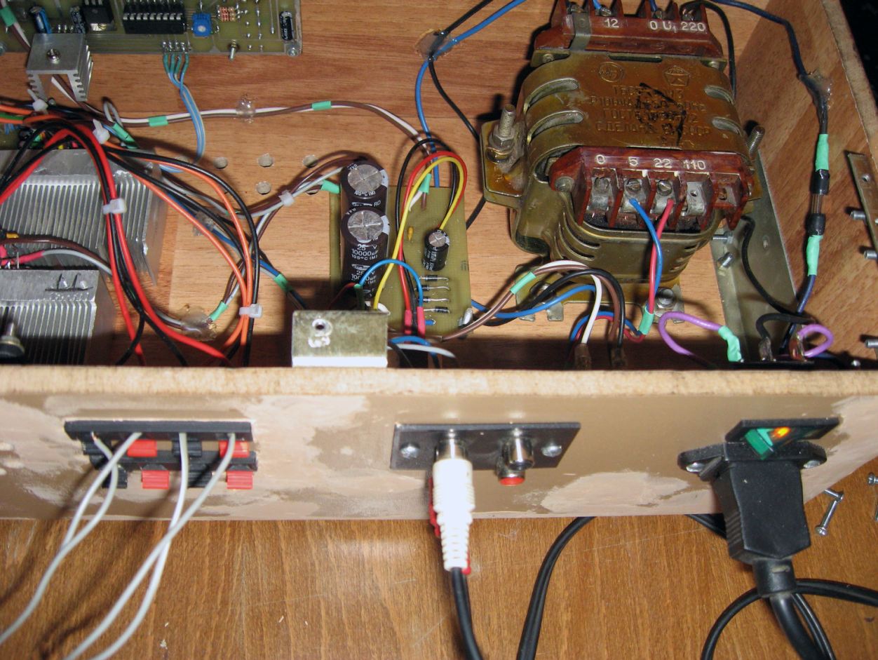

Вот почти доделал свой первый усилок и новую жизнь для S30.
2*TDA1557Q+PT2313=4*22Вт.
Спасибо огромное автору статьи!!! Всё началось с неё...
