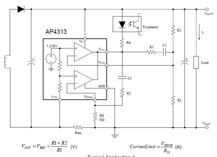

Ноутбучный БП 19Вх4.7А ( схемы нет) ШИМ SF1560 - по даташиту весьма схож с UC3842. Посему решил поинтересоваться в этой теме.
Заменил я в делителе сопротивление, получил нужные 17вольт. И не «донес» его до потребителя. Блок неожиданно перестал работать. Выходного напряжения нет. Включаю через контрольную лампу, она вспыхивает-гаснет. (вроде значит силовая часть в норме)Питание ШИМа «плавает» от 8до 15 В. Проверил полевик, да все детали выпаял, проверил – исправны! А на выходе напряжения нет.
Вот и не пойму, как разобраться в чем косяк мой. Может быть подскажете где искать неисправность.

Все обратноходовые похожи более или менее.
Похоже, что у вас инвертор вышел из стабильного режима (не запускается) из-за заниженного напряжения подпитки МС (VDD). Следует вернуть номинальное напряжение- убедиться, что все работает, ничего не сгорело, Далее попробовать увеличить емкость кондера по 7-й лапе. если есть резистор в этой цепи - попробовать уменьшить номинал или закоротить его. Более "неудобный" вариант- домотать полвитка- четверть и сфазировать правильно, чтоб поднять напряжение по VDD при снижении напряжения до нужного вам значения.

сомневаюсь что снижение выхода с 19 до 17в выведет обмотку самопитания ШИМА
за пределы коридора запуска-такм запас суровый возможно хъватать перестанет при 12-15в
хотя проверьте востановлением выхода...
думаю причина в другом совсем в ноут бп стоят на 2чке хитрожопые супервайзер чипы которые
не тока подерживабт стандартные выходные 19(20)в и защищают блок при кзи перегрузе но
\и лочат его если напряг выщел из коридора U0+-1v защита апаррата от разноса БП

Тут еще такой нюанс. Вместо TL431, на плате стоит источник опорного напряжения АР4317, Его я тоже пробовал заменить и опять же безрезультатно. Номинал сопротивления, что заменил в делителе, забыл напрочь. Вот думаю, а что если вместо АР поставить TL, тупо упростив схему, доведя её до рассматриваемой здесь, на UC3842.

пробуйм 431 но придется ввести токовую защиту

musor, а как её организовать, защиту по току?

датчик тока в - и транзюк параледно 431
