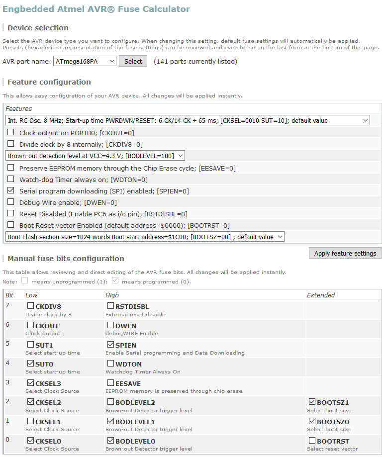

Victor_P, а какие фьюзы для фена

Да по сути как и в паялке, только мк другой.
Спасибо, в принципе так и думал но решил уточнить
