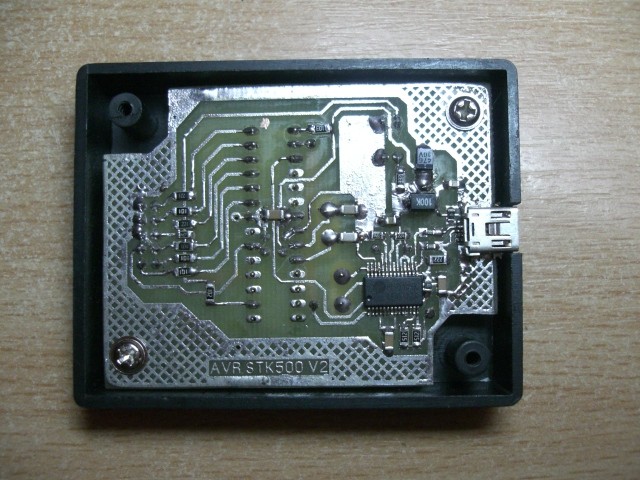

Привет всем котам и кошкам!
Собрал сей девайс на PL-2303XA, работает прекрасно :)) Если кому надо, поделюсь схемой включения.

Подскажите пожалуйста :- есть в наличии PL-2303HX в корпусе SSOP28, заменит она PL-2303XA и нужны ли изменения в ПП? Нашел даташит на PL-2303HX, а на PL-2303XA не нашел :( Я так понимаю в Вашем варианте МК - мега8 в дипе? Как раз мой "джентельменский" наборчик! Хотелось бы увидеть "схему включения" и файл .lay ПП, если можно

PL-2303HX заменит PL-2303XA, но разводка платы будет отличаться, отличия в схеме включения в прилагаемом файле. На плате у меня не разведены резисторы на 9,10,11 ноге PL-2303XA. Плата сделана на основе платы Sailanser , за которую ему спасибо :) Кто будет делать, обратите внимание, что незадействованная нога юсб разъема к плате не припаивается, хотя дорожка под ней есть
P.S. Есть еще один вариант платы, тот который на фото, но он без линий программирования ATmega, если надо, позже выложу
