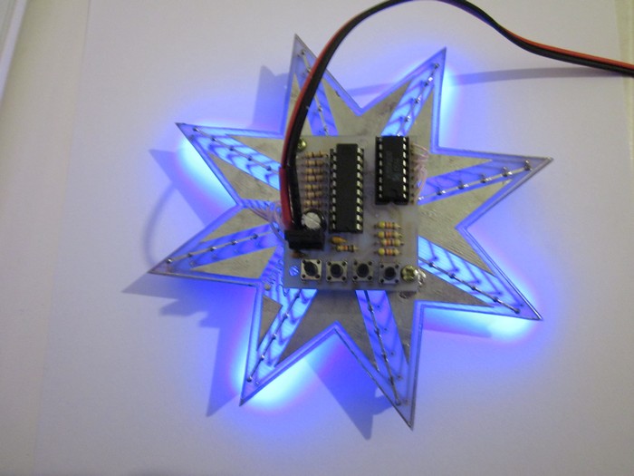

Понравилась конструкция, повторил, автору большое спасибо. Для себя назвал не снежинкой, а Рождественской звездой, на мой взгляд больше похоже. Светодиоды поставил по 16 штук разных цветов - красный, жёлтый, зелёный и синий. Текстолит использовал толщиной 1 мм, поэтому довольно легко вырезал контур платы в виде 8-конечной звезды хозяйственными ножницами. Уж больно не хотелось мучиться с постоянно затупляющимся лобзиком, как это получилось с http://radiokot.ru/circuit/light/run/20/. Вначале залил прошивку 2016.hex, почему то не горел один луч, подключенный к выходу Q7(9) дешифратора. Думал неисправен, замена микросхемы не помогла, залил прошивку от Olegsevmor http://radiokot.ru/forum/viewtopic.php?f=25&t=24040&start=40) - заработало по полной программе. Причину так и не понял. Результатом доволен.

Там была ошибка, сейчас всё исправлено.
