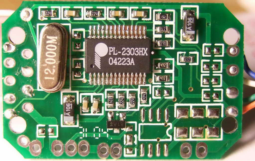

Подскажите, пожалуйста, в чем может быть проблема.
Не работает с компом. Использую датакабель на PL2303NX. Использовал: 5 нога Rx, 1-я Tx и естественно GND. Пробовал менять местами Rx и Tx. После этого начал выходить из спячки когда пытаюсь подсоединиться с компа. Видимо это и есть правильный вариант подключения. Но по-прежнему не виден ни через гипертерминал, ни через родную софтину.
Если во время сеанса связи через гипертерминал отсоединить провод с 5-й ноги 2303 и оставить висеть в воздухе- в окне гипертерминала лезет "мусор". Видимо это таки Rx. А судя по тому что с помощью другой ноги выводит из спячки эмулятор -то это Tx. По идее, провода те что надо. На всякий случай пркрепляю скрин фьюзов. Программировал Uniprof. Там они инверсно ставятся

Я когда цеплял сигналы Rx Tx к модему то пришлось играть со (если не ошиюась) скоростью порта в диспетчере устройств. До этого тоже какая то билеберда выводилась или вообще ничего...
 Заголовок сообщения: Re: Эмулятор ключей домофонов "Цифрал" и "Метаком".
СообщениеДобавлено: Пт фев 04, 2011 08:44:45
Зарегистрирован: Пн янв 31, 2011 19:22:06
Сообщений: 18
ЮТ
9600 стоит...
Управление потоком -"нет".
Думал может диод неверно впаял. Проверил,все нормально. На всякий случай снял его. Будил вручную. Никакого эффекта.
Попробуйте инвертировать сигналы Tx или Rx с помощью транзисторного ключа, в случае с 2303HXC мне это однажды помогло. :tea:
Соединить надо так. Не надо ничего инвертировать и менять скорости, только 9600. Все, как в статье.
Посмотри внимательно на плату. Есть еще вариант платы с маленькими контактными площадками. Если нужно, нарисую и этот вариант.
У меня вот такой вариант платы. Куда какие пятаки ведут прозвонил, то что привел -это ноги pl2303
Даже не знаю, что сказать... Сам-то кабель рабочий? В, смысле, если RT-TX на платке замкнуть в Hyper Terminal эхо присутствует?
