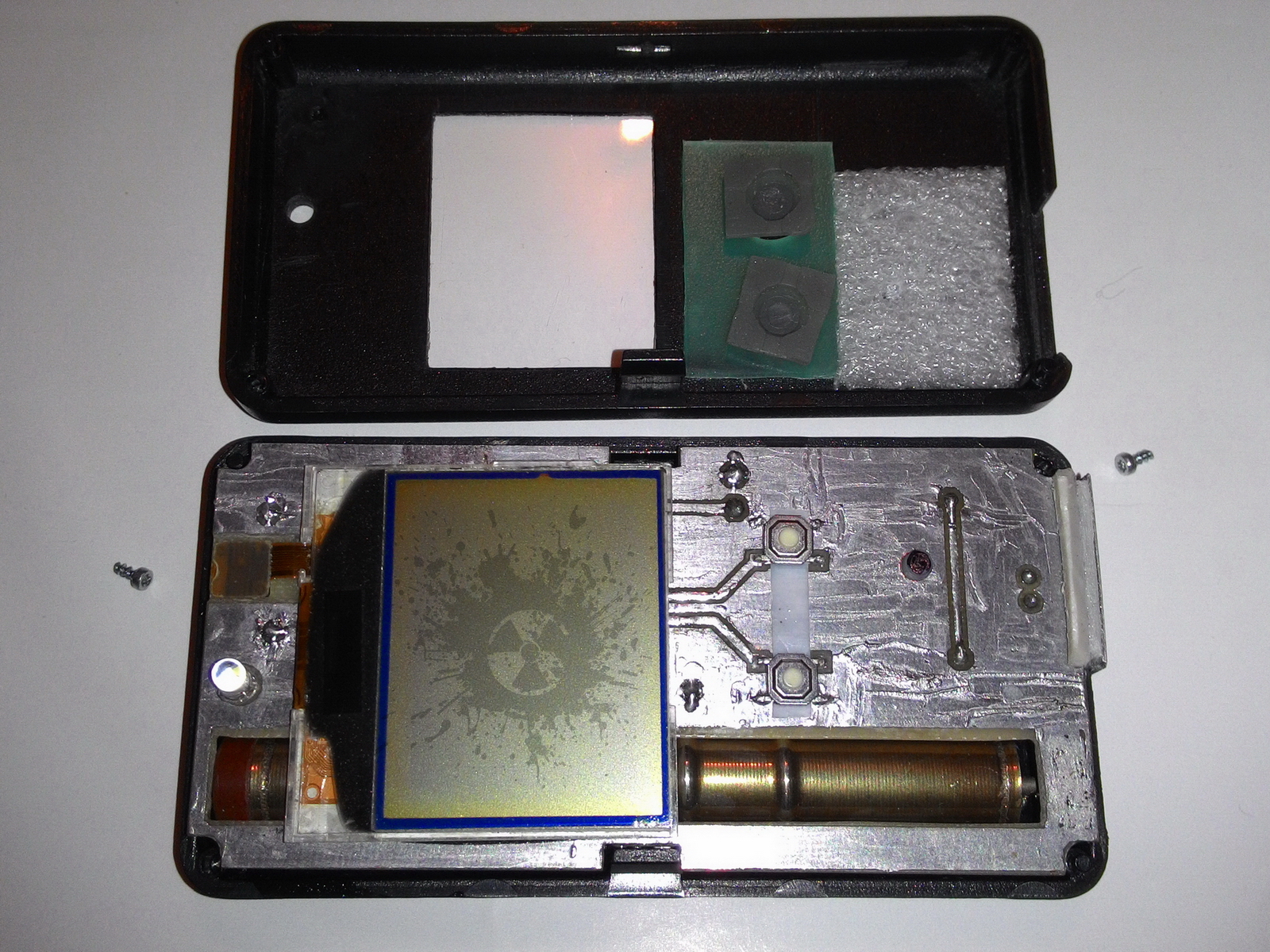

Пришли платы с производства, как и обещал продолжаю.
При автоматической разводке полигонов часть элементов осталась без минуса, а что-то в попыхах забыл проверить - в итоге брак .
Так как хотелось попробовать, пришлось распаивать перемычки.
Корпус распечатан на 3д принтере, датчики сбм21, конденсаторы в умножителе 0.01 мкф, дисплей 1202 (из 10 штук что купил в сириусе, заработало 2 и то с косяками), накачка 1(1).

Красиво. Хотя с такими габаритами и сбм-20м спокойно бы влез :)
У сбм-21 на ерф показания так и будут плавать, зато на высоком уровне порог "захлёбывания" значительно выше. Кстати можете 2*сбм-21 в параллели сделать если есть датчики - прошивка позволяет, будет поточнее.
PS Понятно кто у китайцев ещё трансы брал :)))

СБМ20М немного не влез, но это не вопрос - сделаем позже, платы остались, датчик есть.
Сейчас на очереди монстр на СБТ10А (справа на фото)...
Огорчили дисплеи...
