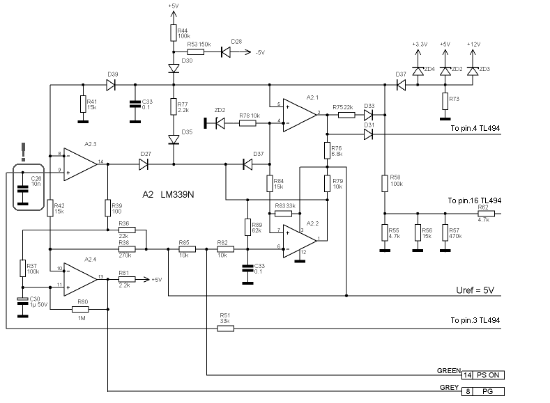

Не знаю, где народ брал АТ-ные блоки питания, и разговор практически только про них. У автора топика переделка АТ-ных БП разложена по полочкам, а про АТХ-ные вскользь. Я смог найти только АТХ-ные. И тут засада: в АТХ БП дежурка от оптопар (более новые) или LM339(боле старые). Решил переделать - и боюсь выпаять нужное из-за дежурного питания (а ОЧЕНЬ хоцца).
В конкретном БП как раз на LM339.И что тут выпаивать, что оставлять? ОЧЕНЬ хоцца переделать по "жесткой" схеме. Может поделитесь опытом?
339.gif [15.06 KiB]
 Заголовок сообщения: Re: Эволюция импульсных зарядных устройств AT/ATX
СообщениеДобавлено: Чт апр 28, 2011 19:09:19
Зарегистрирован: Пн янв 10, 2011 19:28:54
Сообщений: 25
Переводи свой АТХ в формат АТ на страницу раньше писали, выкидывай LM-ку, обвязку TL-ки согласно схемы PAW очень хорошо повторяется и будет тебе счастье :)

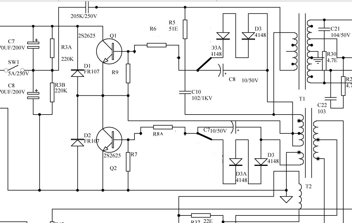

СообщениеДобавлено: Вт май 03, 2011 14:18:29
Зарегистрирован: Вс фев 20, 2011 23:39:21
Сообщений: 21
помогите собрал схему с атх блока , транзисторы запускаю в АТ режиме (330к Б-К), на виходе где дожно бить 15 вольт имеем 0,4 вольта
на ножках ТЛ
1- 0,16
2- 0,8
3- 0,02
4- 0,4
5- -0,09
6- 0
8- 1,8
11- 1,7
12- 2
13,14- 1,2
15- 0
СообщениеДобавлено: Вт май 03, 2011 14:38:18
Сообщений: 21
силовые транзисторы 2sc 2625, дежурка била на lm339(но я вибросил ее вместе с трансформатором дежурки может ненадо било этого делать)

нашол схему своего блока http://electro-tech.narod.ru/schematics ... b_400w.pdf
так и немогу понять почему не работает помогите
СообщениеДобавлено: Вт май 03, 2011 23:20:02
Сообщений: 21
это приблезительная схема , вопрос возникает только в высоковольтной схеме, вот исправил в соответствии стем что у меня эсть, только нет резисторов самозапуска
Безимени-1.jpg [113.7 KiB]
