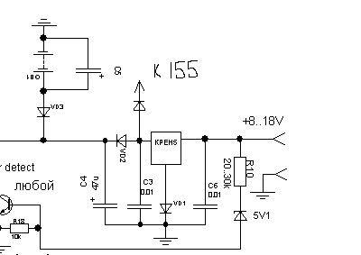

СообщениеДобавлено: Чт сен 24, 2009 15:55:21
Зарегистрирован: Пт авг 29, 2008 02:57:10
Сообщений: 154
Откуда: г. Гомель
тогда понятно.. я ее ставлю, а эффекта 0, ни одна цифра не горит.. 555 найти не предоставляется возможным, sn74ls145n тоже найти не удалось, вот и думал что 155 меня выручит, но она действительно жрущая, по одному из справочников 70мА против 11мА для 555....
но она же только питается от Меги? т.е. по сути я ее могу запитать и напрямую от стабилизатора? просто при попадании сети, индикаторы не потухнут а будут кушать батарейку... Только в таком случае у меня загорается всего одна цифра (вторая) и на ней горят все сегменты и точка...

СообщениеДобавлено: Чт сен 24, 2009 17:07:00
Карма: 9
Рейтинг сообщений: 27
Зарегистрирован: Пт май 19, 2006 05:39:11
Сообщений: 576
Чтобы не разряжала батарейки,попробуйте подключить как на схеме.

СообщениеДобавлено: Пт сен 25, 2009 08:37:22
Сообщений: 154
Откуда: г. Гомель
точно, так и попробую, но почему горит только одна цифра? сначала я вместо 155 по ошибке всунул вообще 74hc595 тогда горели все цифры восьмерками, может я ей спалил какой порт меги?

СообщениеДобавлено: Пт сен 25, 2009 16:30:16
Карма: 9
Сообщений: 576
Не понял, всегда горит одна цифра? Если это так, то возможно не работает мега. Проверить просто, при нажатии кнопки д. б. какой ни будь звук. Если есть осциллограф, то можно посмотреть присутствие импульсов на 12 13 14 15 ноге.
При питании от батарей на эти ноги подается высокий уровень, позамыкайте ножку power detect посмотрите, меняются ли уровни.
Я тут подумал, если в к155ид10 есть защитные диоды по входам, о при питании от батарей она может запитываться через эти ноги, но это чисто предположение, с 555ИД10 этого нет.
Скорей всего сгорела К155ИД10.

СообщениеДобавлено: Пн окт 05, 2009 13:30:05
Сообщений: 154
Откуда: г. Гомель
Проблема была в меге.. либо фузы не те, либо что то уже спалил. Прошид другую мегу и все заработало! Запитал 155 через диод после стабилизатора, все заработало, затикало и запищало, но есть проблема. Диоды впаяны у меня советские типа АЛ307 что ли... Красненькие такие... в одном сегменте горят с разной яркостью и заметны пульсации, особенно когда задействованы все цифры (например в слове будильник), ну и еще яркость маловата. Наверное мало напряжения (после диода же немного упало) ну и наверное тока мало... что нужно поменять в схема что бы это дело устранить?
