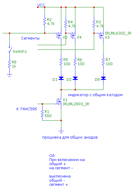

serg_svd писал(а):2) Напряжение питания для индикаторов по даташиту 2,2В Соответственно при питании от 5В надо этот излишек куда-то скидывать. Так что будет лучше, применение отдельного стабилизатора для питания индикаторов, или достаточно установить резисторы в цепь коллектора транзисторов? Я больше склоняюсь к резисторам, но может быть я не прав?
Я тоже за резисторы, они позволяют выравнить токи, а значит и яркость.
По 3му вопросу. Я бы вообще не заморачивался со схемами где нужно дополнительное питание, запитал бы все это от 5 вольт. Просто взял бы IRL MOSFET P и N канальные. У них управление от логических уровней, сопротивление в открытом состоянии маленькое. В схеме не будет сквозных токов, программа так построена.

DimAlt писал(а):По 3му вопросу. Я бы вообще не заморачивался со схемами где нужно дополнительное питание, запитал бы все это от 5 вольт. Просто взял бы IRL MOSFET P и N канальные. У них управление от логических уровней, сопротивление в открытом состоянии маленькое. В схеме не будет сквозных токов, программа так построена.
А для чего там резисторы? Я с MOSFET дружу плохо :oops:

Ну вроде такая схема.
тут есть один подводный камень. Нажатие кнопки может включить Р канальный(верхний) полевик и зажечь сегмент. Но это при условии что данная ножка мк находится в Z состоянии и включен нижний ключь, в программе этого нет, думаю такой ситуации не будет, но все же об этом решил написать.
Резисторы нужны обязательно. При управлении нижних ключей очень часто вывод 74НС595 находится в Z состоянии, если не будет резистора транзистор вообще не выключится. Второй очень важный момент, при включении схемы, когда в мк не проинициализированна переферия транзистор будет выключен. Без этих резисторов схема опасна. Также эти резисторы разряжают емкость затвора, чем ниже сопротивление, тем быстрей транзистор выключится. В верхних ключах я поставил этот номинал очень большим 4.7к, возможно это ошибка, надо проверять в реале. Сделав его меньше, придется уменьшать резистор на кнопке, что бы делитель напряжения R2 R8 на схеме образовывал достаточно низкое напряжение, что бы мк посчитал его за логический ноль. К тому же верхнии ключи всегда, кроме времени опроса кнопок, притянуты низким сопротивлением вывода мк. Выключаются они не разряжаясь емкостью затвора на 4к7, а включением вывода мк в соответствующие состояние.
Это то, что я думаю по этой схеме, сам не проверял, но сделал бы себе так. В реале то же не смогу проверить, нету у меня индикаторов и столько полевиков (но транзисторы эти хороши, раз попробуете не откажитесь:) наркотик).
