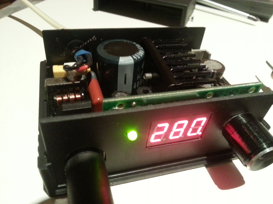

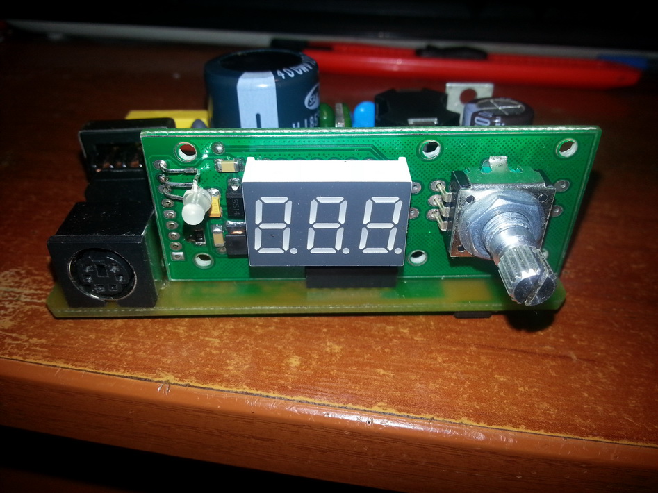

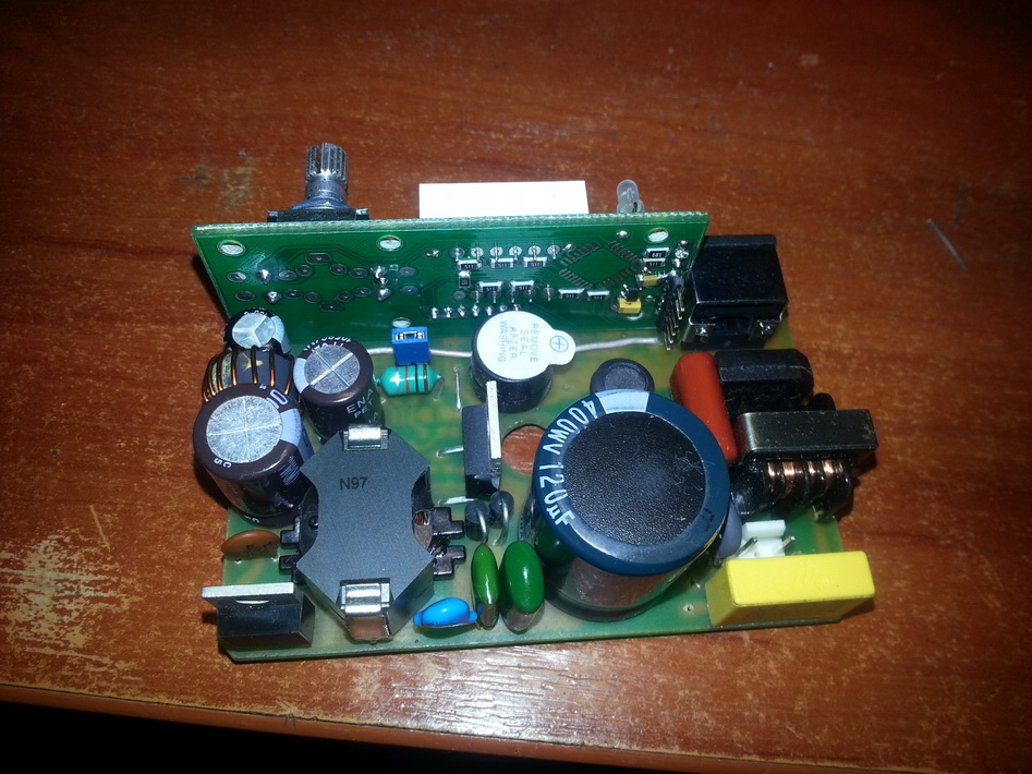

Собрал паяльную станцию ,после небольших танцев с бубнами так как делаю ибп второй раз все запустилось. Спасибо автору за разработку!

:beer: Хорошо вышло.

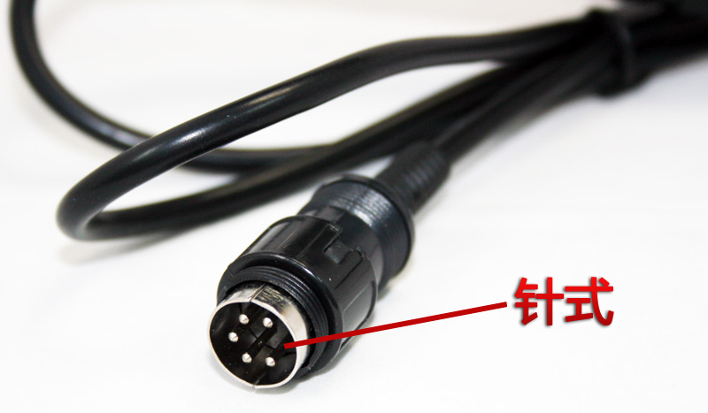

Подскажите, пожалуйста, для китайского клона паяльника хакко 907 с таким разъемом
ответную часть, которая крепится к паяльной станции как найти?
Я нашел только это
но это похоже для самого паяльника.
Спасибо.

Это обычный разъем СГ-5 , раньше их в бытовой радиоаппаратуре ставили массово.
Я у себя вот такой нашел, с какой то тесловской аппаратуры.
Есть они и другой конструкции
https://yandex.ru/images/search?text=%D0%A1%D0%935&img_url=http%3A%2F%2Fwww.novoelectronica.ru%2F_mod_files%2Fce_images%2Feshop%2Fgenerated%2F5967_258x210_pc.jpg&pos=3&rpt=simage&stype=image&lr=11471&noreask=1&source=wiz
Ищи GX12 5pin, но они обычно в паре продаются (мама+папа)

Значит подойдет штекер от старой советской апппаратуры? Хотя СГ-5 скорее всего не пойдет. Или вами проверено?

СГ-5 точно не подойдет,мелкий шаг,крайние выводы расположены на средней
линии разъема.По конфигурации выводов больше похож на СГ-6 (разъем внешнего
пульта ДУ магнитофона-приставки Маяк-231).

Этот разъем у буржуев называется DIN:
Внешне очень похож на DIN 6 pin, но без центрального контакта

СГ-5 это DIN 5 180°, а нужен DIN 5 240°. Или DIN 6, у них 5 выводов расположены по углу 240°, а 6-ой, средний, просто останется незадействованным.
