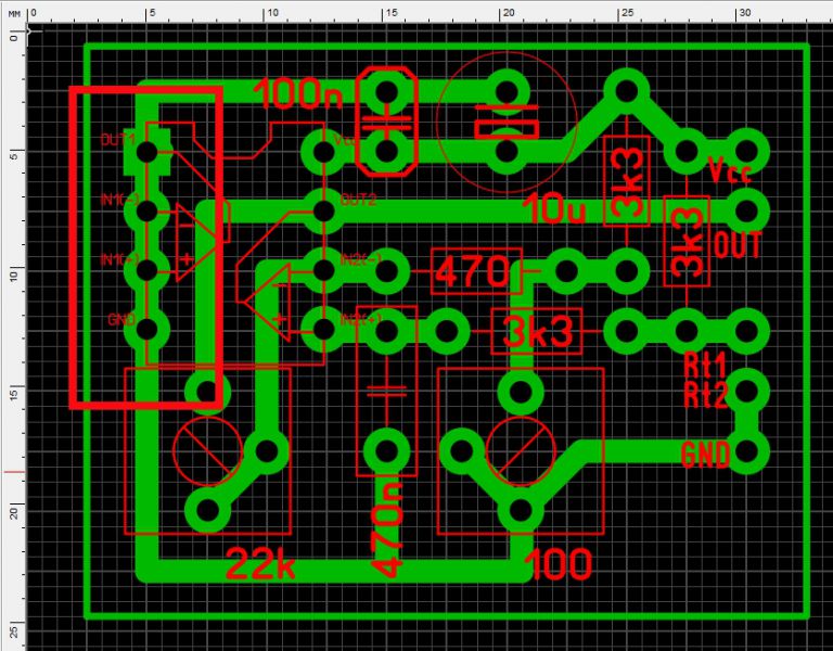

Здравствуйте,котаны 8) Успокойте душу,пожалуйста,могу я так развести? :cry: (отмечено красным квадратом)
http://img.radiokot.ru/files/79501/medium/224evo3g8.jpg
http://img.radiokot.ru/files/79501/medium/224ery2ec.JPG
http://img.radiokot.ru/files/79501/medium/224jk07mp.jpg

:shock: Нельзя выход неиспользуемого ОУ с землей соединять! Инвертирующий вход с выходом (1 с 2) и никуда больше, неинвертирующий (3) - с землей (4), либо уж вообще неиспользуемые ноги никуда не подключать.
Зы: И резистор подстроечный 22К подальше от ЛМки отодвинь, а то слишком близко :)

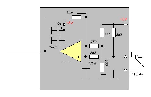

Ребята, прошу помощи!
Собрал паяльную станцию по схеме 4. Все замечательно работает, температура прыгает +-1*С.
Но разница температур на границах диапазона слишком большая.
Пробовал менять R2, R4, R1 (1Mom), подтяжку 1.5к. Все без толку.
Паяльник с керамическим нагревателем и ТЕРМИСТОРОМ.
Я так понял коэффициент усиления ОУ на погоду не влияет. Делитель (подтяжка-термистор) - тоже.
Если на графике по ординате отложить показания мультиметра *С, а на абсциссе показания ПС - *С, то идеал - это линия под углом 45*. У меня же график задран вверх. Я могу перемещать его, но наклонить не могу.
Как это исправить?
Сейчас мои номиналы такие: R2=4.7к, R5=68к, R4=10к, R1=20к, Подтяжка = подстроечник 22к. При этом перекос +40*С на 100*С ПС
При стандартных номиналах как на схеме было +100*С на 100*С ПС
Прошивка 3.9b анод.
Ветку читал до 180ст. Задолбался, честно. Где-то эту проблему встречал до 100ст, но найти не могу.
Заранее благодарен!

СероV
http://img.radiokot.ru/files/14988/18bzx3baq.GIF

СероV, стандартная это какая? И кто установил стандарт? И чем не стандартная предложенная? ИМХО, более стандартной схемы чем измерительный мост и придумать сложно.
Да и вродь по "стандартной" Вы уже делали, и результаты Вас не устроили. Или я ошибаюсь?
