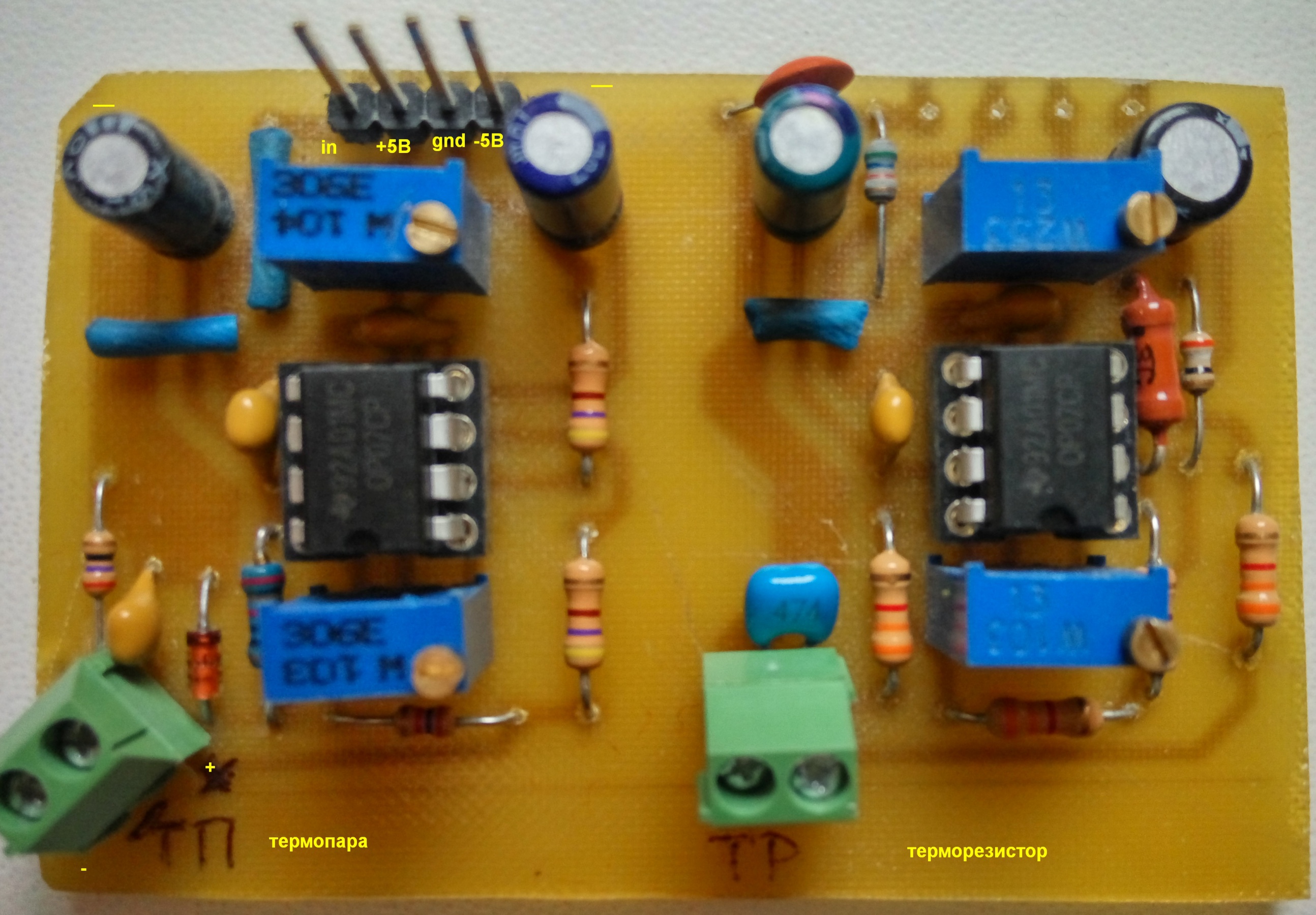

Прилагаю уже фото со схемой - что у меня творится...Может подскажите правильно ли все обозначено желтым цветом (на фото)

Правильно. Я так понял фото своего творения не покажешь. Конденсатор на 220 мкФ как на фото подключен или нет? Смущает что 4,8В выходит с платы микроконтроллера. Подключи только плату микроконтроллера и замерь сколько выдает 7805.
Комментарий к файлу: Вот фото моей платы. Завелась сразу. Только калибровку надо было сделать
Фото плат по отдельности прикрепил (с указаниями что и где у меня по напряжению). 220 кажись наоборот. С платы (15 нога) выходит 4.1В Стабилизатор 7805 дает 4.9В
Да, наоборот
И еще, конденсатор на 47 зря поставил у TL431. Там надо не более 10.

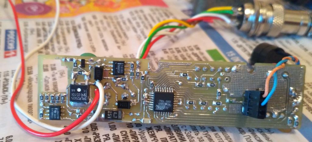

Здравствуйте. Собрал проект для первой станции на 907 паяльнике, за что большое спасибо V.P. Заработало сразу(первый опыт с AVR), правда еще не калибровал-нечем температуру снять. После небольших колебаний тепература устаканивается. Пока без корпуса, и БП временно от ноутбука на 19V.
Kогда паяю тепература практически стоит на месте как вкопанная. Может должны быть какие-нибудь колебания в каких-либо пределах, или у паяльника большая инерционость.
После паяльника захотелось мне и другу собрать фен в дополнение к паяльнику. Выбор пал на ваш проект.
Не подскажет автор V.P. про фен - в магазинене лишь MOC3052, MOC3053 и MOC3063 можно их использовать вместо FODM3053 и FODM3063 соответсвенно.
Фен только на кнопках, не удобнее было сделать на экодоре, в первой паялке управление им вполне удобно.
front.jpg [77.74 KiB]
revers.jpg [84.26 KiB]

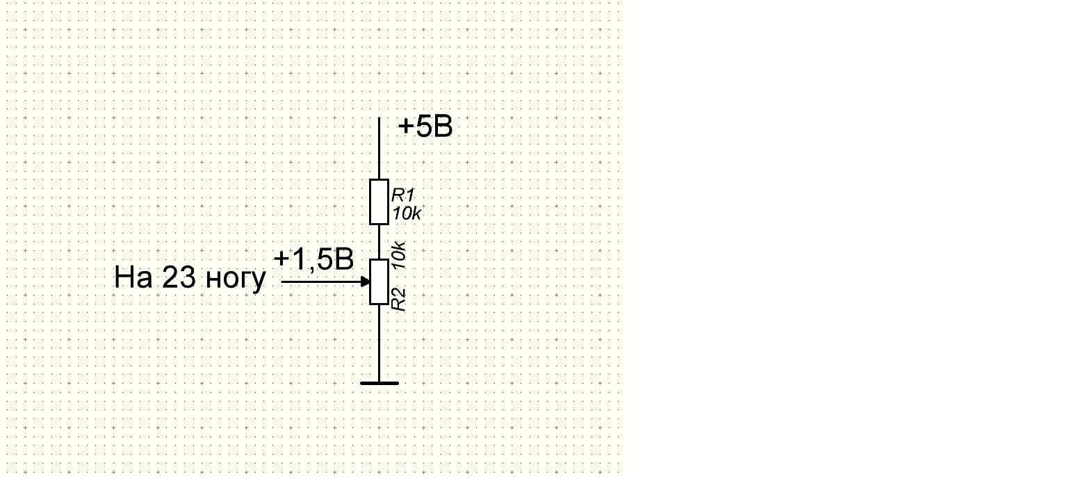

nazarkoko писал(а):
1. На экране все же 0 или 1 градус
2. Паяльник греется до красна
Может получится, на другой паялке я делал так. Отключи паяльник и ОУ. И подключи на разъем сопротивления как на рисунке. Сопротивления можно другие взять. Если с процессорной платой и прошивкой все хорошо, индикатор должен показать температуру около 300 градусов, может другую. Если покрутить переменник, то можно добиться выход на режим, нагрев или охлаждение паяльника и заодно проконтролировать как и какое напряжение подается на паяльник.
Проверка меги.JPG [121.89 KiB]
