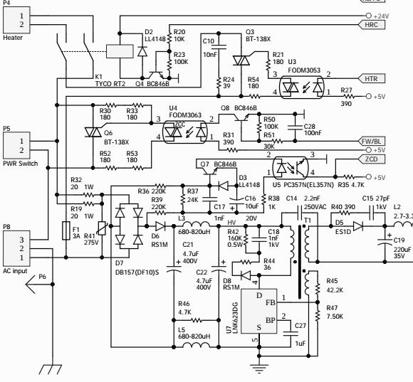

Всем привет. Собираю потихоньку станцию, дошёл до фена и т.к питание у меня реализовано по другому (тр-ный бп), приходится кое что переделывать.
В двух словах, БП один на +5 и +24, и эти питания раздаются на секцию фена и паяльника через релюшки. релюшки включаются выключателями на лицевой панели и сзади на корпусе, один общий, отключающий БП полностью.
Так вот, если с паяльником всё просто, то с феном, я так понимаю есть ньюанс - пока остывает, отключить нельзя. за это я так понимаю отвечает цепь FW/BL и в оригинале сетевой выключатель шунтируется симмистором Q6? Я же хотел бы всю высоковольтную цепь исключить и вместо оптопары U4 в коллектор транзистора Q8 включить обмотку той реле, которая подаёт 5 и 24в на схему фена. А выключатель на лицевой панели, будет просто замыкать коллектор - эммитер (для включения). Так вот вопрос, что там за сигналы на этом FW/BL?
И ещё, что за цепь ZCD? Детектор перехода через ноль? Это тоже, как бы формировать надо будет от вторичных цепей транса...
Если что не понятно объяснил, позже зарисую. пока мне бы пояснение по FW/BL

Вопрос ещё по оптопарам, можно ли на симмистор нагревателя поставить тоже с ZCC, китаец редиска только таких прислал
На сколько помню, на нагреватель нужно именно без детектора нуля (включение в произвольный момент времени).

ДядяВован, я понял, получается там ШИМ или что то вроде. Будем искать простую значит.
А цепь ZCD видимо это синхронизация с сетью, для схемы задержки выключения, пока фен остывает. ....того, что я хочу переделать.
где бы описание на неё найти, тут столько страниц..
