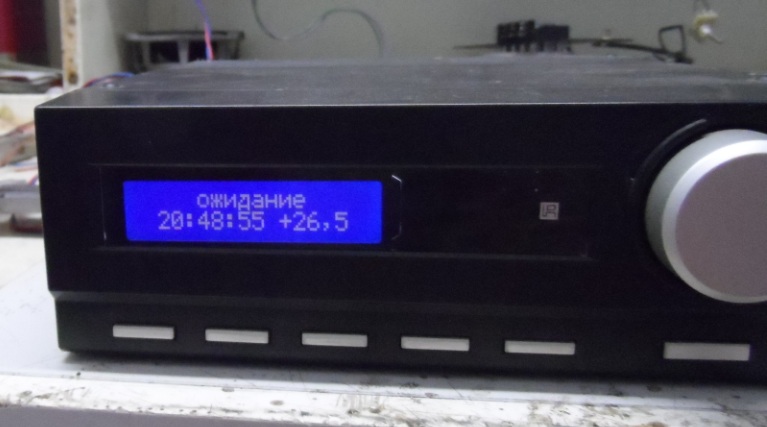

 Заголовок сообщения: Re: Три простых темброблока на TDA7313, TDA7318, TDA7439
СообщениеДобавлено: Вт мар 19, 2013 21:59:00
Зарегистрирован: Вс фев 13, 2011 13:27:03
Сообщений: 40
вот сее творение
Комментарий к файлу: вот сее творение
SAM_0081.JPG [98.91 KiB]
СообщениеДобавлено: Ср мар 20, 2013 11:26:18
Рейтинг сообщений: 29
Зарегистрирован: Чт мар 08, 2012 03:57:36
Сообщений: 375
Откуда: Украина,Винницкая обл.
Дмитрий Жигало отлично получилось,а корпус от чего?
СообщениеДобавлено: Ср мар 20, 2013 19:51:04
Сообщений: 40
корпус от тв тюнара, в скором времени скину фотки из что в нутри стоит, просто сейчас решил внести кое какие коррективы
