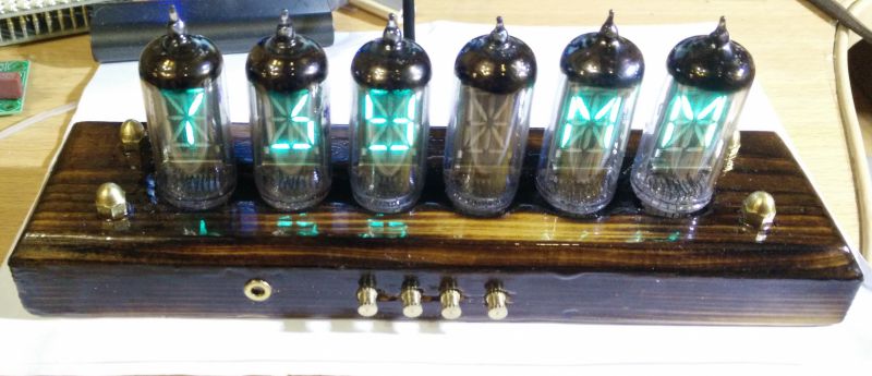

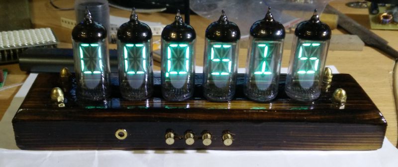

Вот так у меня получилось

Платы ваши, просто на плату разъемы не ставил, а вынес их на корпус

Здорово получилось!!!
Жаль я не умею делать такие корпуса...

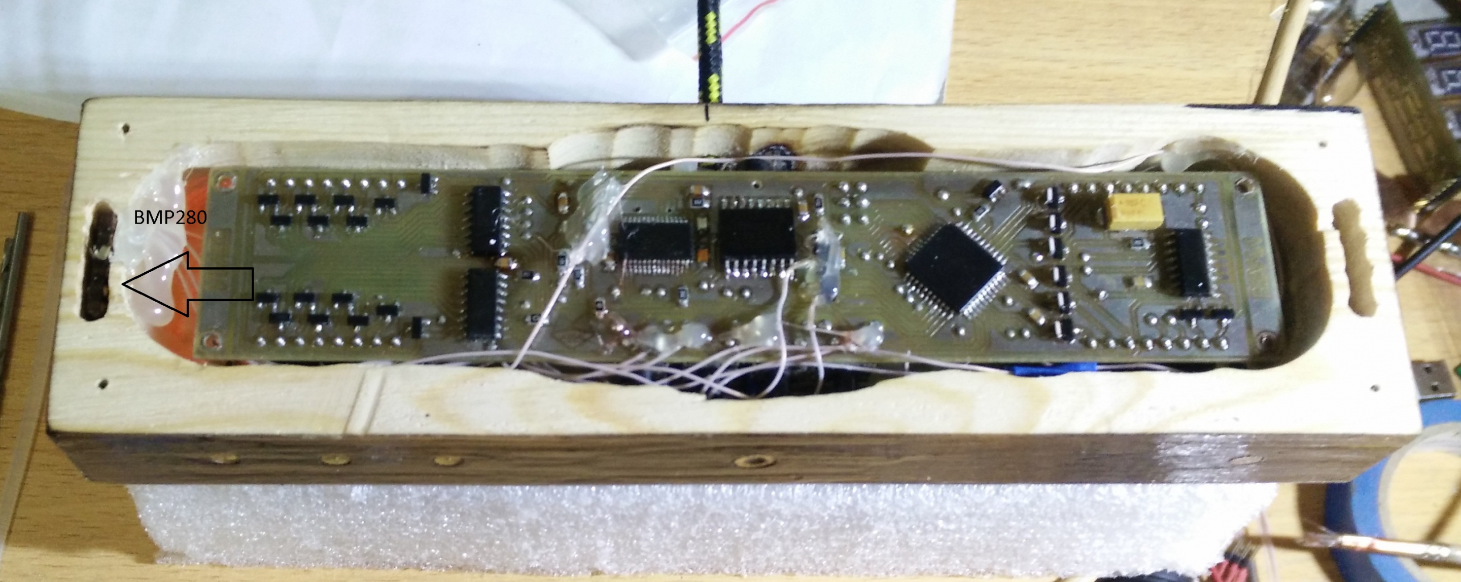

Вот, пока "отдыхаю" на даче, запихнул в "корпус" самый первый прототип, который еще с кнопками был.
Конечно не такая красота как у leha1984, но лучше, чем голые платы.
Завтра доделаю второй прототип, его, все же, переделаю на сенсоры, это проще, чем кнопки впихивать.
Сильно не ругайте, с деревом я обращаться не умею... :( Сосем.

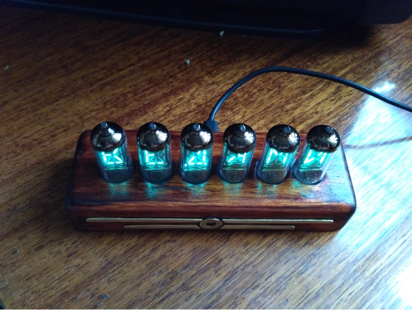

ХЗ. Скорее всего елка или сосна. Какой то подручный материал.
Кстати вчера это был второй прототип, уже с биполярными транзисторами.
А вот это первый - с полевиками:
Датчик BMP280. Расположен в отдельном, вентилируемом "отсеке".
Вместо кнопок поставил сенсоры. Использовал стандартную плату TTP224.
Получилось, чуть лучше, чем в прошлый раз, но надо еще попрактиковаться.
Да и с инструментом - беда... :(
