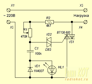

Прочитал тему и понял, что симистор нужно еще правильно подключить. Я развел печатку так, что 2 вывод подключается к нагрузке - это как я понял не правильно? И еще при замкнутом реостате будет минимальная нагрузка?

Если резистор замкнуть, то конденсатор будет заряжаться быстро (в начале полупериода), динистор пробьётся и сразу откроется симистор, т.е. мощность в нагрузке будет максимальной.

Enman, спасибо, я ошибся. Первая плата на 1 ноге была нагрузка
Сейчас нормально вроде развел
И еще вопрос. До какой максимальной нагрузки можно использовать без радиатора?

100W без проблем...дальше считаю нужно думать о радиаторе...
Управление симистором(если нагрузка в Т1) тоже возможно, в последовательной цепи ничего не меняется.

А вот разрешите спросить. Уже 3 дня по вечерам мучаюсь с этой элементарной схемой :( Очень нужно - паяльник хоть и 40Вт, но кочегарит как в аду, надоело.
Собрал регулятор как на схеме в 1 посту. Но он ведет себя странно, а именно - никак не регулирует. То есть 220 на выходе есть всегда и не меняется. Единственное - светодиод в зависимости от регулятора меняет свою яркость.
Вот я прочитал несколькими постами выше, что " я всегда щитал что симистор как не включай должен работать (ну управляющий само собой главное правильно подключить) а другие все одно.. на деле же оказалось по другому совсем ..", но ведь это же неправда?! Он же ... как бы это сказать... двунаправленный. Там же даже ВАХ такое.
Или все же важно соблюдать полярность Т1 и Т2?
И второй вопрос. Ответ, видимо, уже прозвучал на первых двух страницах, но я ... недопонял. Зачем в схеме диод? Мы же просто отсекаем полупериод и получаем 50%?
PS: динистор и симистор менял на таки же. Без результатов.

Однако. Перепаял все как на схеме. Т.е. второй вывод Т2 симистора - на выход. Заработало :shock: Видимо я где-то что-то пропустил в матчасти.
Но правда поведение регулятора странное: измерял напряжение на лампе-нагрузке. Изначально прыжок от 0 до 96 В и дальше плавно. Но потом, откручивая обратно (увеличивая) переменное сопротивление, можно плавно отрегулировать вплоть до 0. И снова плавно от 0 до 220. Но первый пуск всегла скачок.
2 вечера мучений, блин... Но зато как я рад, что получилось :)
PS: но вопрос о назначении диода в данной схеме для меня все еще открыт :idea:

Диод Д1 для защиты светодиода от обратного напряжения. Закороти эту цепь и появится плавность.

Диод и светодиод выкинуть, нечего им делать в цепи зарядки конденсатора.
Насчёт плавности регулировки почитайте Радио 6 номер 1998 год.
Имейте также ввиду, что в большинстве китайских паяльников стоит диод для экономии,
с ним нормальной регулировки не будет.

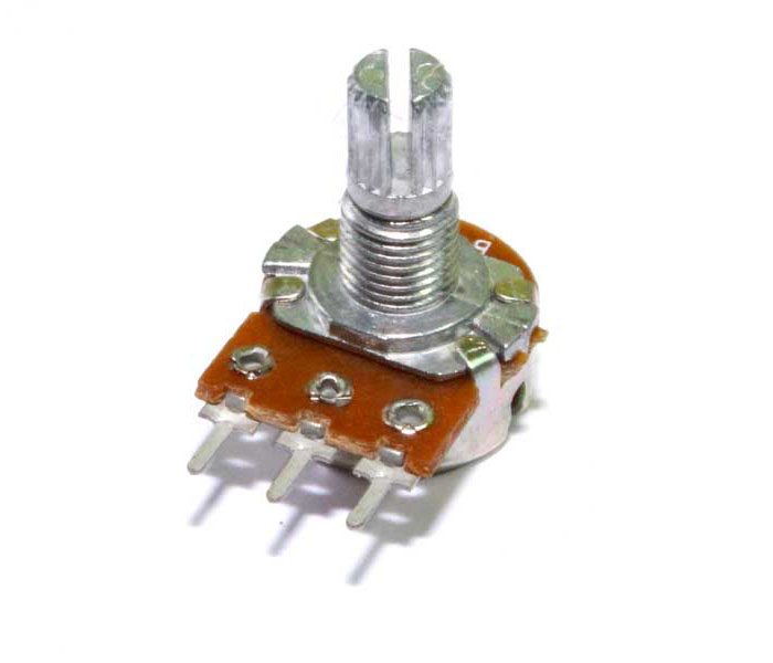

Собрал схему из первого поста. без диода-светодиода. R2 2,2к 0,5Вт, переменник взял китайский на 200к (точно такую схему паял с другого сайта http://radiomaster.com.ua/9721-regulyat ... eniya.html , там номинал был указан 200к-470к) мощность 0,25Вт вроде, вид как на картинке.Тиристор ВТ139-600. Схема заработала, проверял на лампочке 60Вт. Но через несколько минут обкатки начал подгорать переменник. Все остальное - живое, не греется. как ограничить ток через этот резюк (какой номинал последовательно включить?) или какой мощности надо ставить? Подскажите. :shock:
01.gif [6.66 KiB]
переменник.jpg [40.21 KiB]
Последний раз редактировалось vandergraaf Сб мар 05, 2016 22:50:52, всего редактировалось 4 раз(а).
