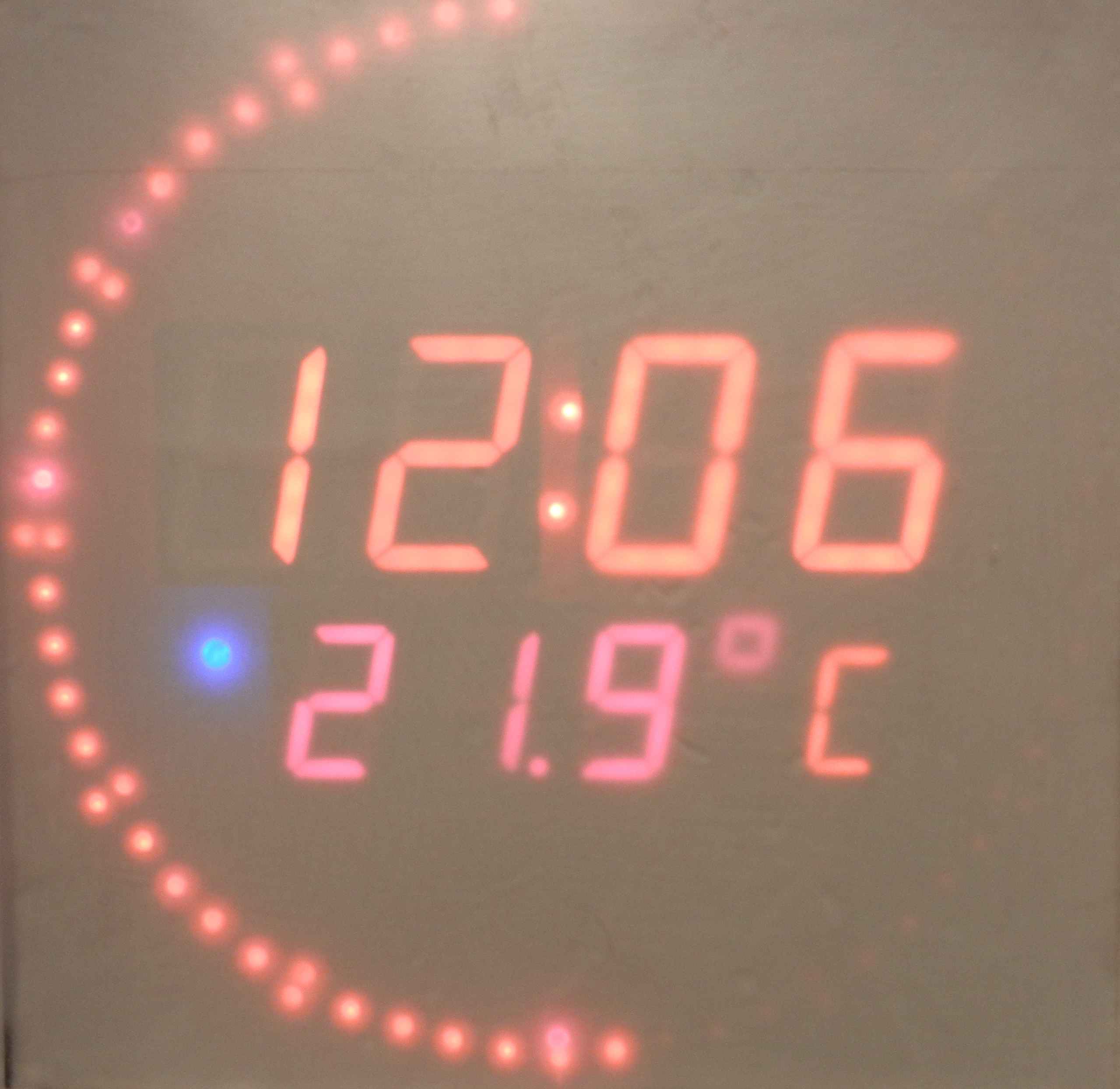

короче -собрал я часики,время работает ,по кругу светики зажигаються (правда поставил пока5 штук,но как бы по алгоритму работает,
теперь вопросики
у меня 2 светика которые стоят между индикаторами мин и часов -просто горят ,так должно или они должны мигать в такт секундам? :shock:
потом, с какой скоростью переключаються светики IN и OUT (у меня через 2-3 сек переключаються ,причём яркость OUT-нормальная ,а яркость IN -еле светяться!где что покапать?
ну и главное,по датчикам температуры ,почемуто тот что подключён к 25 выв меги-работает ,подключаю к 26 выв -Err :shock:
связи все прозвонил ,да там и провод то один -от датчика к 26 выв меги,а ставлю два датчика -выводиться один ,тот что к 25 выв ,хотя светики IN и OUT моргают(но больно уж часто,или так надо?)
ну пока хватит :)))
что посоветуют МУДРЫЕ КОТЫ !

:)) всё работает

atac13 - Приветствую.
Алгоритм работы светодиодов ДОМ-Улица следующий.
-подключены 2 датчика температуры - светодиоды с частотой 3 сек перемигиваются и меняется соотвественно температура на дисплее.
-подключен 1 датчик температуры - сетодиод горит 3 сек -тухнет,другой светодиод вспыхивает на 0,5 сек -тухнет.
-нет датчиков температуры светодиоды с частотой 3 сек перемигиваются горит надпись Err.
Сопротивления R25,R26 желательно чтобы номинал был 4,7 ком.
Двойные светодиоды я заменил одинарными и подбирал яркость.
Копия DSCN1850.jpg [111.89 KiB]

а как должны гореть те светики что между час и мин??????????????????????
ТЕПЕРЬ О ГЛАВНОМ!
заменил резюки поставил 5к1-и всё стало окей!ну а то что тускло горят синие IN -разберусь!
кстати а на схеме воооообще 3к3 и датчики темпер. не правильно нарисованы (вообще я со схемы худею!! транзисторы не так нарисованы ,датчики температуры ,не так. номиналы этих резаков 3к3)
спасибо за подсказку по номиналам! :beer:
а может как-то время перемигивания увеличить а то мне кажеться очень часто моргает?

Между час и мин просто горят,автор выкладывал реннее прошивку с миганием.Но мне не понравилось - слишком много в зтих часах мигает.
У синих светодиодов U=3,2...3,5 ,а унас питание 5 вольт
