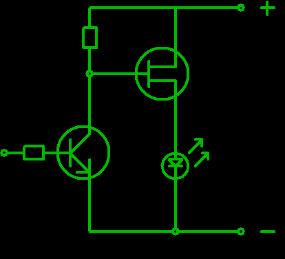

Ребята помогите подключить большие индикаторы с ОК.
Собрал часы на 9 индикаторах с 74НС595 по схеме автора, но индикаторы решил установить SC15-11EWA.
Сама схема работает - это видно по слабому свечению сегментов.
Не поможет кто нибудь схемой усилителя для нормальной индикации
таких индикаторов.
Пробовал много разных вариантов, но не получается как нужно.
Спасибо.

.GIF [2.8 KiB]

neon-f, спасибо за скорый ответ. Но это функциональная схема.
Какие транзисторы нужно в ней применять ???
Насколько я понимаю, в данной схеме питания сегментов необходимо для индикаторов с ОК применять прошивку с ОА.
Я уже пробовал несколько схем с ОА, но в них была полная лажа - все индикаторы просто горели и не реагировали на кнопки.
Усилитель для питания разрядов так же по указанной схеме ???
Спасибо.
