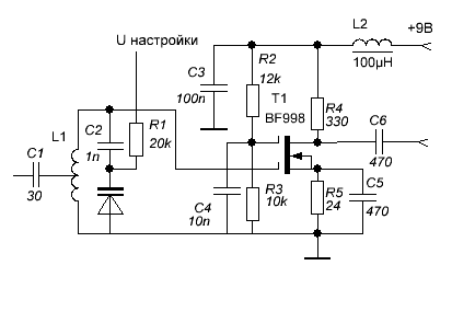

Можно попробовать поставить перестраиваемый УВЧ, например на BF998. Доступный транзистор с низким коэффициентом шума.
2 недостатка - потребляет довольно большой ток - 10 -15 mA, напряжение питания желательно - 8 - 9 В.
УВЧ_BF998-1.GIF [4.8 KiB]
Делитель напряжения для второго затвора должен обеспечивать напряжение на втором затворе относительно истока около 4 В.

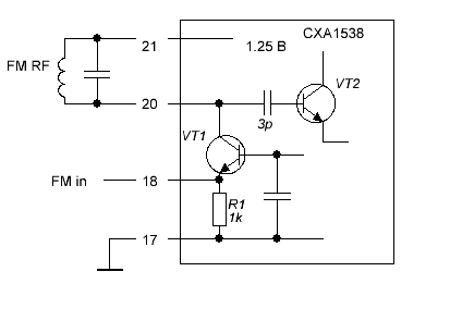

Раз решили заняться ФМ приемником на данной микросхеме, поделюсь своими соображениями.
Мне не очень нравится УВЧ микросхемы CXA1538. По даташиту УВЧ сделан по схеме с общей базой. Напряжение на коллекторе транзистора УВЧ всего 1,25 В. А эмиттерный резистор имеет сопротивление 1 кОм. Получается, транзистор работает с очень маленьким током и напряжение эмиттер-коллектор очень низкое.
VT1 на рисунке.

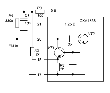

У меня возникла идея использования внешнего УВЧ. Для этого надо запереть транзистор VT1 подачей на базу напряжения порядка 1,6В делителем R2-R1. R1 -внутренний резистор микросхемы. R3-C1 - развязка по питанию.

При этом пересраиваемый контур УВЧ будет на внешнем УВЧ. С выходного контура УВЧ сигнал подается на вывод 20 микросхемы через конденсатор.

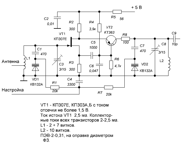

Очень хороший УВЧ применил в своем ФМ приемнике Н.Хлюпин. Как и практически все схемы с FET транзисторами, такой УВЧ требует настройки. Тут еще не всякий транзистор может подойти. Автор предлагает использовать транзисторы с напряжением отсечки не более 1,5 В. При настройке
отсоединяется эмиттер транзистора VT2 и подбором сопротивления резистора R3 выставляется падение напряжения на резисторе R2 0,75...0,9 В. (Ток через каждый транзистор 2...2,5 mA)

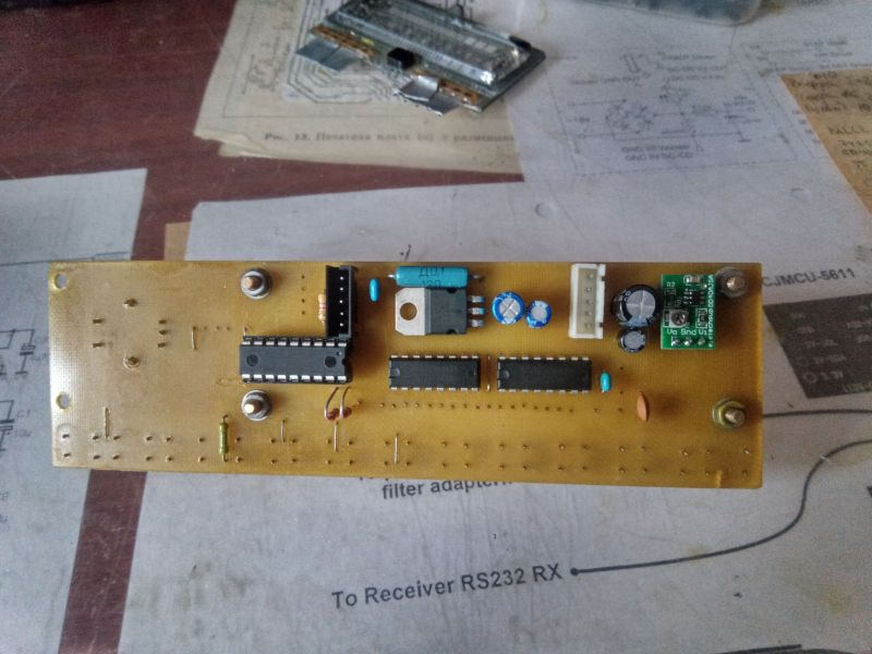

Давно валялся компьютерный приёмник ещё под ISA шину
убрал лишние детали и сделал подключения
Подключил к схеме управления собранной на макетке
Прошивка plus
Заработало сразу, позже разберусь для чего на плате приёмника нужна буржуйская 561КП1. Предполагаю для отключения звука, пока софт не активирован.
Планирую поставить ВЛИ индикатор от кассового аппарата самсунг. Попробовал подключить 3 разряда и 6 сегментов. Для остального уже не было места на макетке.
