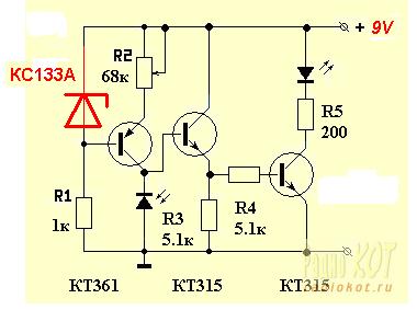

Всем привет! Нашел вот такую статью на сайте http://radiokot.ru/circuit/analog/games/15/
Возникла проблема там сказанно что VD1, VD2 любые кремниевые диоды. Скажите пожалуйста их наминалы , буду очень благодарен!!!!

Эти диоды дают опорное напряжение для генератора тока на первом транзисторе. Главное, что требуется от этих диодов, -- это дать падение напряжения где-то 1,2-1,4 вольта. Диоды -- любые маломощные кремневые, какие есть в арсенале/ближайшем магазине (из распространённых кд521 вспоминаются). Можно, конечно, и германиевые взять, но их потребуется больше, так как на германиевых падение напряжения меньше.
Для сведения ТС.
Это на самом деле главное, только нужно учитывать, что два старых диода например Д220 или КД503 и другие старые дадут именно это падение напряжения, а вот если ставить диод КД522, то их придется ставить три штуки, для тогою что бы получить падение напряжения порядка 1,2 вольта. Проверить можно мультиметром прямо в схеме.
Просто собираете подобную схему и проверяете паление напряжение на диоде, что у Вас есть в наличии.
Если данную тему питать не от 5 вольтю а большею то вместо этих диодов лучше поставить стабилитрон на 3 вольта, например КС133А.
Только внимательнее с полярностью стабилитрона.

Так уже написали, что диоды любые, только нужно проверить, что бы на диодах падало напряжение порядка 1,2 - 1,5 вольта.
Проверьте так. Напряжение там в пределах 4 - 9 вольт.
Я думаю, что если диоды будут КД521, то нужно будет поставить три диода последовательно.
Как то я сталкивался, что падение на одном диоде КД521 составляет 0,4 вольта, но лучше проверить, хотя если сразу поставить их три штуки не проверяя, то все должно работать.
Просто с двумя КД521 я не пробовал. Пробовал только с двумя старыми КД503
Подобные стабилизаторы тока прекрасно работают с двумя диодами типа 521-522, 1N4148 и тп. Главное, чтобы падение на двух диодах было больше, чем на эмиттерном переходе. При токе 7,5мА точно такое будет. Кроме того вместо двух диодов и стабилитрона можно светодиод поставить.

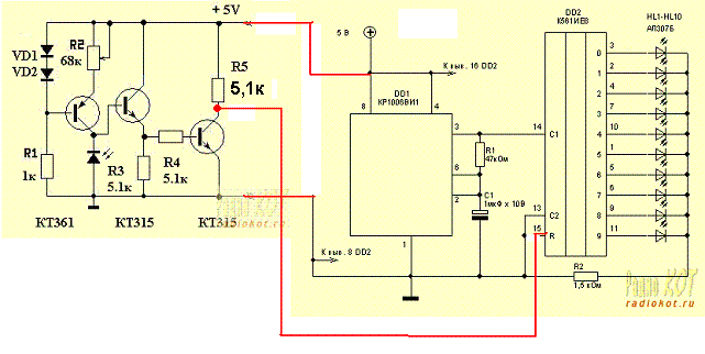

Сказанно что всесто светодиода можно поставить любую другую логическую схему. К примеру скажем как подключитт туда http://radiokot.ru/circuit/light/run/02/ вот такую схему?

Например вот так.
Как только будет темно, так заработают бегущие огни.
Если светло, то в схеме бегущих огней будет постоянно гореть только один верхний светодиод.
Можно придумать и осуществить также другие алгоритмы работы.

Ого! Как просто оказывается. Но я думаю что от 5 вольт тускловато гореть будет.
