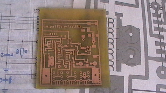

Откуда: Украина,Винницкая обл.
Процесс пошёл :)))
S1340004.JPG [116 KiB]

Красиво!!! А можно разводкой платы поделится, а то времени нету разводить самому?
 Заголовок сообщения: Re: Измеритель емкости и внутреннего сопротивления аккумулят
СообщениеДобавлено: Чт мар 28, 2013 23:38:53
Рейтинг сообщений: 29
Зарегистрирован: Чт мар 08, 2012 03:57:36
Сообщений: 375
Делюсь :beer:
Проверять на ошибки обязательно!!!
Плата ещё не допаяна,не опробована :(
Измеритель АКБ.lay [91.42 KiB]

Следует отметить, что плата разведена на дисплей 1202 - вывод 5 контроллера пуст, к выводу 7 подключен вывод CS дисплея.
