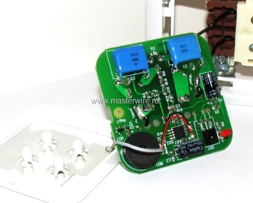

Здесь всё исправлено http://servissistemy.narod.ru/13.htm
А для тех кого подобное питание не устраивает прошу глянуть на картиночку ниже. ТОт же прЫнцЫп используется в заводском диммере legrand и Белорусском Сапфире, который в России популярнее некуда.
Если габариты позволяют юзайте трёхпроводное подключение и трансформаторный БП. А этот вариант реализации ИП позволяет минимизировать габариты и вставить диммер в стандартную монтажную коробку вместо выключателя.

А вы проследите путь положительной и отрицательной полуволн синусоиды... поймёте.
Стабилитрон, естественно, напругу стабилизирует. Причём на уровне U = Uст vd3 - Uпр vd4
